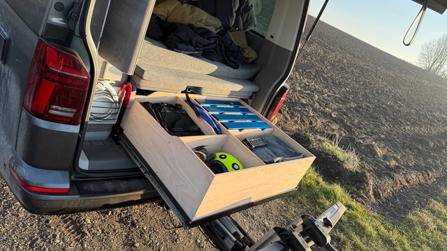

An die Werkzeugbox und die AHK kommt man viiieeel einfacher, indem man die Bank komplett nach vorne schiebt… dann kann man ganz bequem von der Schiebetür aus hinter die Bank greifen, ohne die Heckklappe zu öffnen, oder den Kofferraum auszuräumen…

NIE mehr ohne Heckauszug!!!
Der minimale Platzverlust wird durch die Flexibilität und den Komfortgewinn DEUTLICH aufgewogen.

Die Heckklappe kann man hervorragend mit Fahrrädern auf dem Träger öffnen…
Für das Mehrgewicht gibt es einfache Lösungen, die Heckklappe zu sichern.
Der Heckauszug erspart hierbei das ganze Bankgeschiebe und Kistengerutsche…
Wir haben auch u.a. zwei 60x40cm Boxen, quer auf dem Heckauszug… dennoch kann die Bank komplett zum Bettgitter zurückgeschoben werden, das ergibt keinen Platzverlust im Wohnraum.
Ski würde ich längs entlang der Küche Transportieren, dafür die kleine oder auch die große Schublade (zwei Schräubchen) problemlos ausbauen… das geht dann auch problemlos mit dem Heckauszug und die Bank kann hinten bleiben.
Für Sonderaktionen wie Umzüge etc. ist der Heckauszug, OHNE JEGLICHES Werkzeug, in unter 5 Min. komplett ausgebaut. Man muss nur zwei Knebelschrauben von Hand öffnen.

Wir hatten vor dem Heckauszug (den wir nicht mehr missen wollen, funktioniert trotz Heckköappenträger mit Boxen und Räder auf der AHK hervorragend) Unterbettkommoden mit Rollen.
Hatten wir noch zuhause und die passten ziemlich genau.
Waren solche Teile:
Hatte ich jetzt auf die Schnelle gesucht.
Ob die Größe passt, bitte nachmessen, das ist nur ein Beispiel.
Die könntest Du bei vorgeschobener Bank auch nach innen/vorne ziehen/rollen.
Aber das ist mMn alles irgendwie Murks und umständlich, da bin ich bei @Bertram-der-Bulli.
Ja, das ist deutlich günstiger als ein Heckauszug. Aber der Auszug ist deutlich komfortabler. 1400 oder 1500 Dämpfer an die Heckklappe und die bleibt auch beladen oben. Abklappbarer Fahrradträger auf die AHK ist leichter zu beladen und auch schnell runtergeklappt.

Hier aus dem Shop: Calidrawer Jalopy 820.  Top verarbeitet.
Wir arbeiten mit 2 Lagen Euroboxen, angepasst an das, was drin ist. So kommt man schnell an das Zeug, was unten drin ist, und das Gewicht der Box darüber drückt weiches Material, wie z.B. den Berger Vorzeltteppich, Thule Sunblocker, Moskitonetze zusammen. Übereinander passen:  17 + 12 cm, 22 + 7 cm; ergibt jeweils 29 cm, die gerade so unter der Halterung für das MFB durchgehen. Links unten passen noch Boxen in 30 cm Breite, z.B. 30 x 40 oder 20 x 30 quer (sind unten drunter), und dann noch der Skotti:-)
