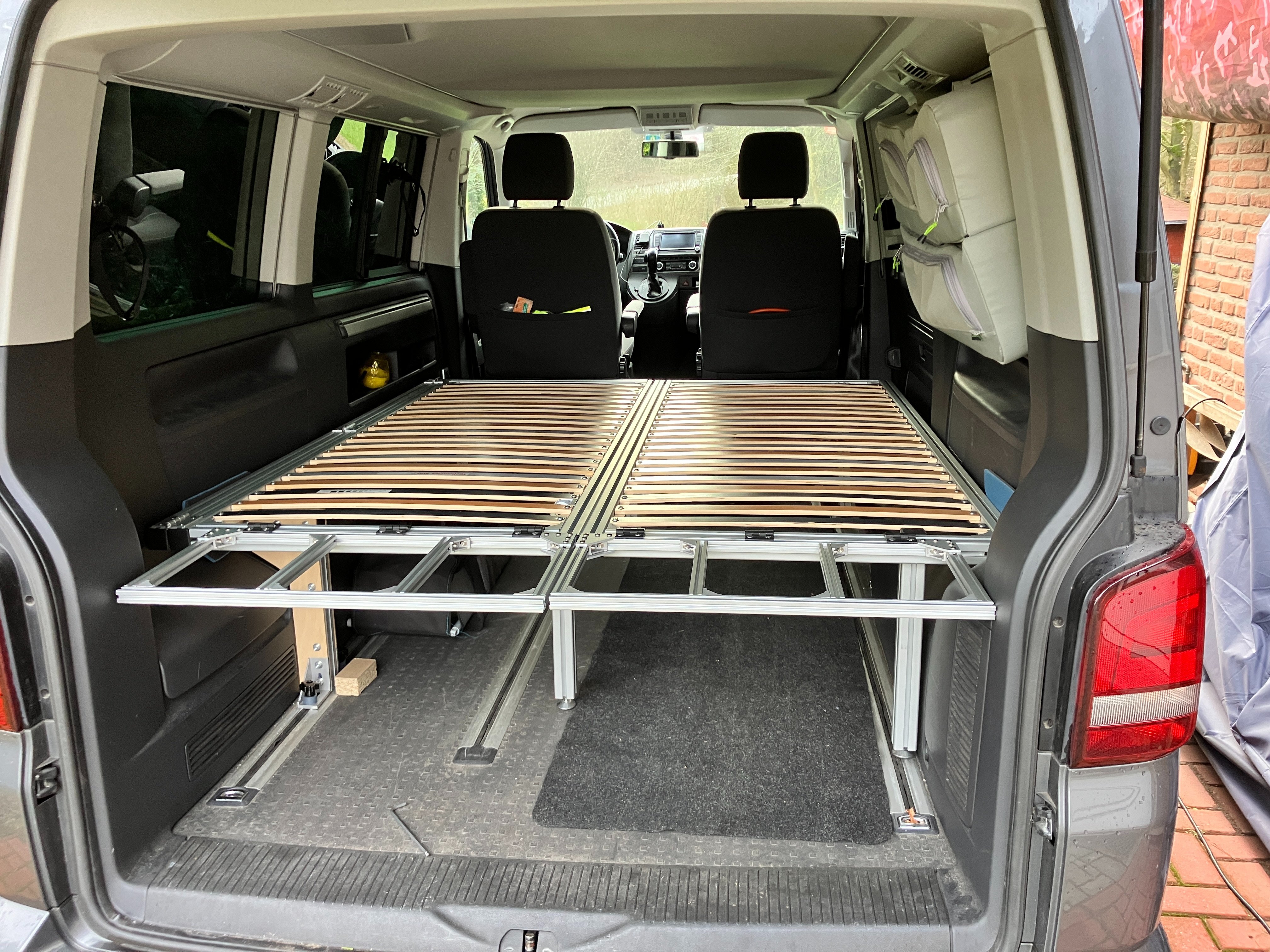

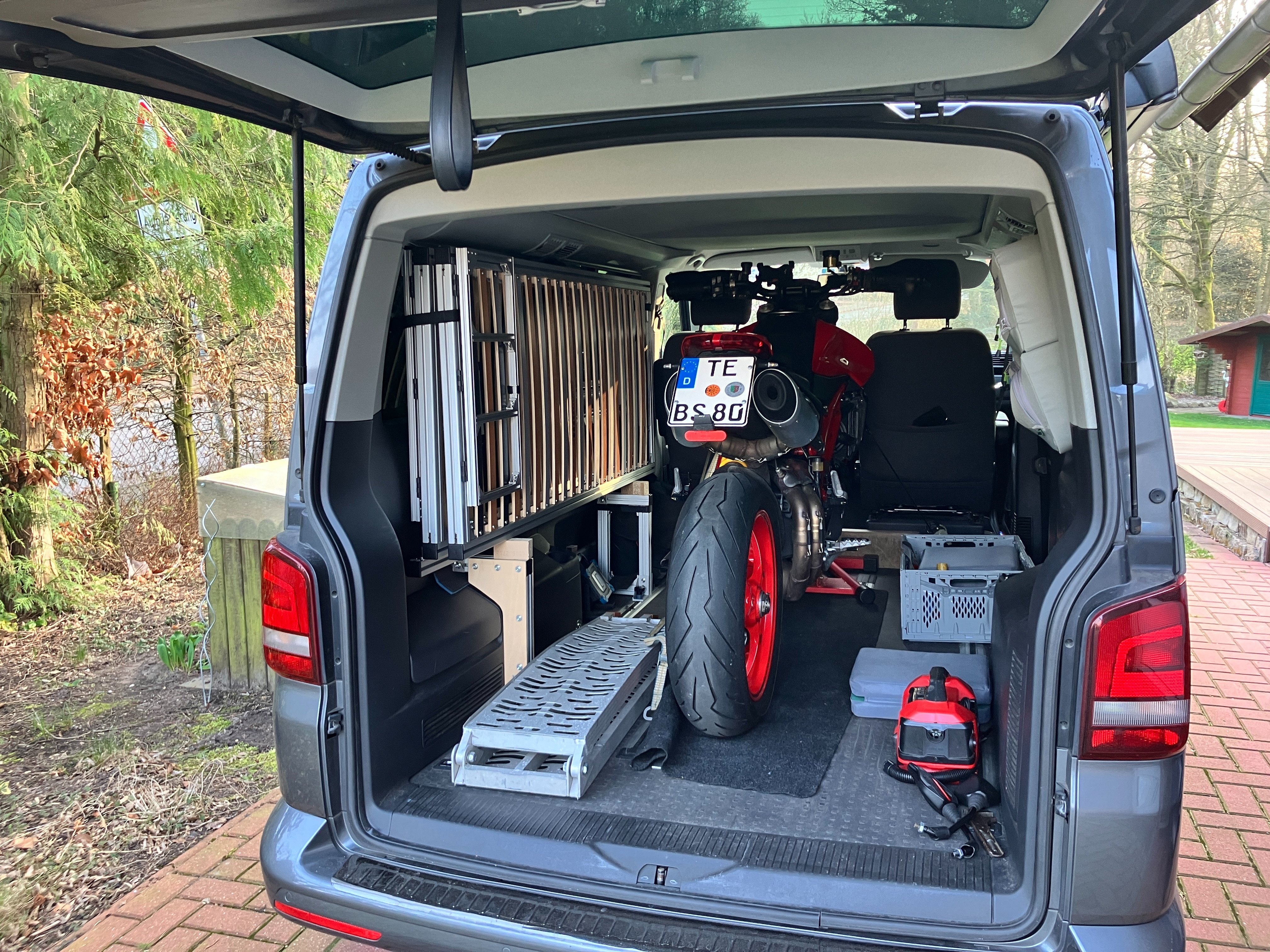

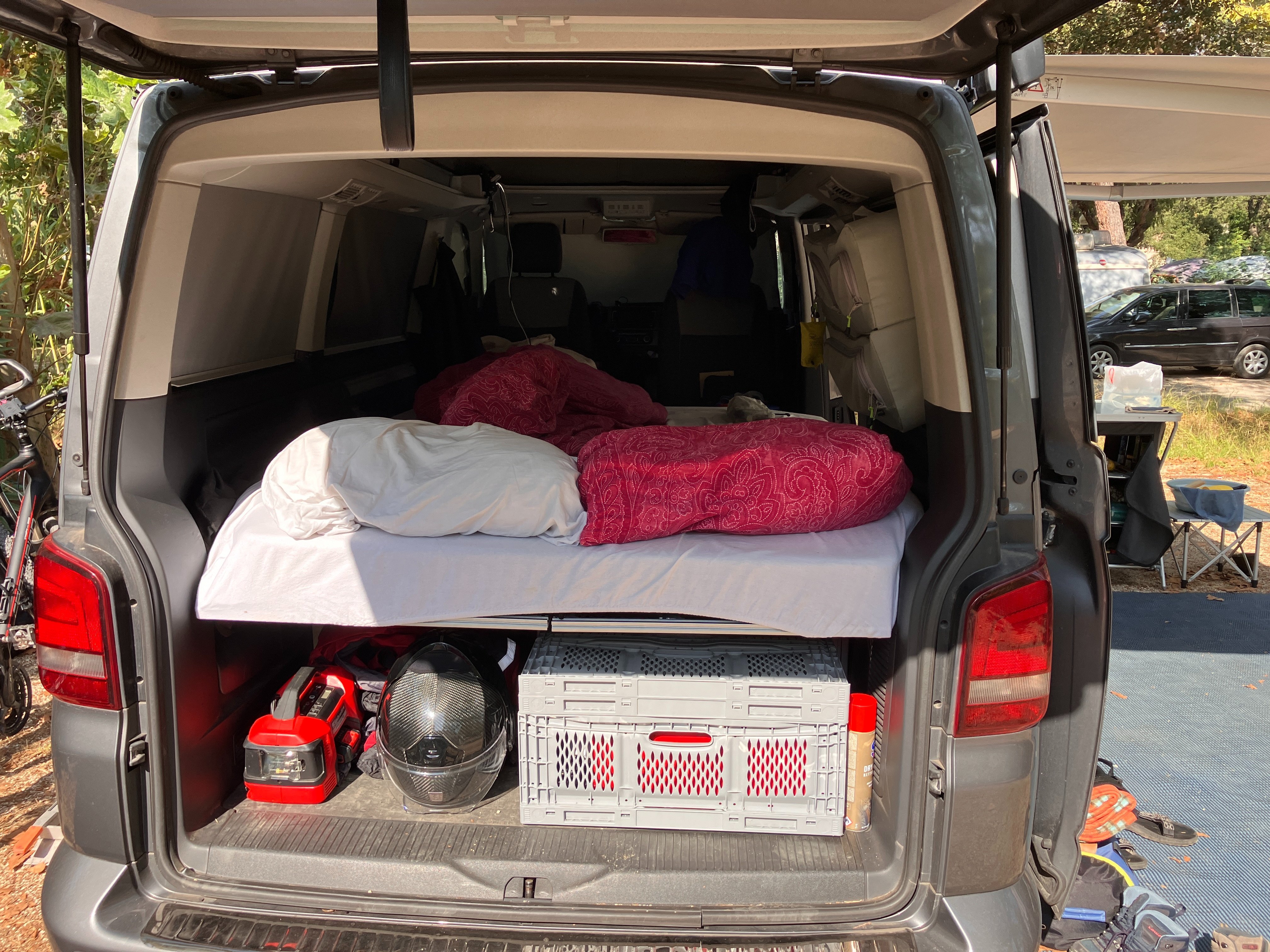

Hallo Leute,
hab da was gebaut, das ermöglicht sperrige Dinge zu transportieren und dennoch eine vollwertige Liegefläche im Fond des Bulli zu bekommen.
Ich fahre häufig mit dem Cali Beach in den Camping Urlaub. Ich nehme dazu im sehr viel Dinge mit, wie z.B. Motorrad ,Fahrräder, Vorzeltzelt, Kanu, SUP und die ganze Campingausrüstung.
Da ich aber schon ein bisschen älter bin fand ich die Schlafgelegenheit im Aufstelldach mittlerweile zu unbequem. Daher habe ich ein vollwertiges Bett konstruiert, das ich ohne Veränderung am Fahrzeug in wenigen Minuten ein und ausbauen kann. Aufklappen und Bettfertigmachen geht mit wenigen Handgriffen.
Der Bulli kann so auch weiterhin als Transporter dienen ohne  Einschränkung des Laderaums, Sperrige dinge könne ohne Problem durch die Heckklappe geladen werden.
Was haltet ihr davon ?? habe ein par Fotos angehängt.
Wenn ihr fragen habt nur zu , beantworte ich gerne           IMG_1320.thumb.JPG.db65fe48870c5f57bbaf756907273e52.JPGIMG_1262.thumb.JPG.8313a02e458d666e894c972fc741fbe9.JPGIMG_2348.thumb.JPG.661e1ea007784ecb77deee9ca8eb8572.JPG
Perfekt.
Ungefähr so fuhr ich vor vielen Jahren meine Buell spazieren.
Allerdings im Subaru Libero (ein 3,5m langer 6 Sitzer)
Ja wie… 😳
Und das Motorrad muss dann draußen schlafen???
Ds geht ja gar nicht… 😉😂
Im Ernst: Eine tolle Lösung und ein großes, vollwertiges Bett 👍🏼
Tja einen Tot muss man sterben. aber das Töff ist ja nicht aus Zucker
Ist dreiteilig und steht in der Aufbewahrungstasche neben dem Bett
Hmmm… die schönen, roten Italienerinnen sind manchmal etwas divenhaft 😜
...im Forum der roten Italienerinnen - in etwa genauso gut wie dieses Forum hier - nennen wir das "Charakter". Kann ich mit 2 dieser Damen absolut bestätigen
