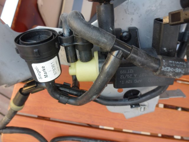

Es gibt - je nach Motorisierung (die man übrigens auch im Profil eintragen kann...) - mehrere dieser Magentventile. Hast du eine Teilenummer was getauscht wurde? Wurde das Altteil mitgegeben?
Jochen
Hier der Auszug aus der Rechnung. Hilft das? Es wurde kein Ventil mitgegeben leider.
Das ist das Druckregelventil hinten an der Gasflasche. Hat absolut nix mit deinem Problem zu tun!
Es geht um das Teil mit "ocker"farbenen Plastikteil und den zwei Gummischläuchen. Sitzt mittig oben im Motorraum an der Motorspritzwand.
Motorisierung?
Jochen
Hilft dieser Auszug zur Beantwortung?
Nein, leider nicht. Ein Datenfeld oberhalb D.3 stünde der Motorkennbuchstabe, das würde dann Aufschluss über die Motorisierung geben.
Danke für die Geduld - weiß das zu schätzen!
Ok, also CFCA, also 132KW, der berüchtigte BiTurbo-Ölsäufermotor.
Damit ist bei deinem Motor der betreffende Druckwandler 2x vorhanden. Es sollte sich um die Teilenummer 1K0 906 027 A handeln, wurde ersetzt in 1K0 906 027 G.
Ab und an ist es auch das Magnetventil 1K0 906 283 A, das sitzt zusammen mit den beiden o.g. an einem gemeinsamen Halter an der Motorspritzwand.
Jochen
BiTurbo-Ölsäufermotor? Haha, ok ich sehe es werden noch weitere Themen aufkommen :D
Bezüglich der Teile: Verstehe ich dich nun richtig, dass du bei den Geräuschen (inkl. dem Umstand wann es aufritt und dem Phänomen, dass es beim Bremsen und Lenken aufhört) ein Problem bzw. Verschleiss (?) bei den 2x Druckwandlern (1K0 906 027 A  & 1K0 906 027 G) und / oder dem genannten Magnetventil vermutest?
Ja genau, ich vermute! Worauf willst du hinaus? Die Druckwandler gehen ständig kaputt und sie machen dann komische Mööp/Brumm/Muhgeräusche. Es kann aber natürlich auch alles mögliche andere sein.
Teile bei VW bestellen (bitte kein Ebay/ATP/autodoc/oä"baugleich"-Schrott!) und tauschen, eins nach dem anderen und zwischendurch probefahren. Wenn es dann doch was anderes ist hast du zwei Teile in deiner ET-Kiste die du über kurz oder lang sowieso brauchst.
