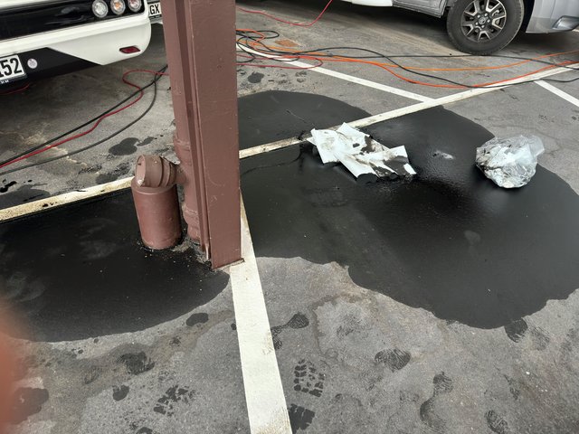

Hallo, wollte heute unseren GC aus dem Winterquartier holen, da er morgen in die Werkstatt solte.
Das wird nun leider nichts.
Das gesamte Motoröl ist ausgelaufen.
Das Fahrzeug steht seid Dezember in einer beheizten Halle und wurde nicht bewegt.
Mitte Februar war noch alles in Ordnung.
Die hintere Motorabdeckung ist stark verölt.
Hat jemand eine Idee was da passiert sein kann?

Das Öl tritt in Höhe der Schmutzfänger aus, also ziemlich am Ende der Verkleidung.

Da läuft es aus der Motorabdeckung heraus.
Vielleicht sieht man die Quelle wenn man die Verkleidung ausbaut. Ölfilter ist eine Möglichkeit.

auch wenn es ein Schock ist… sind die Flecken im Bild alles? Das dürfte dann „nur“ ein Liter sein, maximal.
ich kenne massivsten Ölverlust über den Winter aus dem luftgekühlten Lager mit Alumotoren und Trockensumpf aber hier liegt sicher ein anderer Fehler vor.
Der Motor hat keine aussenliegenden Leitungen die mit der Wanne fallend verbunden sind. Entweder die Aluwanne ist durch Kälte und Stillstand undicht oder eine Einschrauber wie Geber oder Ablass. Ich tippe auf Kleine Ursache grössere Wirkung durch Stand und Kälte
Wenn man nun NICHT wäscht sondern gewissenhaft guckt wird es sofort ersichtlich sein. Denke dein Öl steht auf Minimum wenn überhaupt… mehr ist da nicht am Boden

In der weißen Linie ist eine Rinne. Dort ist schon einiges an Öl weggelaufen.
Der Peilstab ist knochentrocken. Ich habe den GC ein Stück zurückgefahren, Ölwarnlampe hat aber nicht geleuchtet
Schaden durch Kälte kann man eigentlich ausschließen, da die Halle beheizt ist.
Naja, warten wir mal ab. Morgen wird er zur Werkstatt geschleppt

So, der Fehler ist gefunden und behoben.
Die Ölschraube war nicht festgezogen.
Das Öl hat sich wohl erst in der Verkleidung gesammelt und ist dann übergelaufen.
Restölmenge im Motor keine 1,5 Liter.
Ölbeseitigung wird natürlich auch übernommen.
Lobenswert fand ich, dass der Fehler gleich zugegeben wurde.
