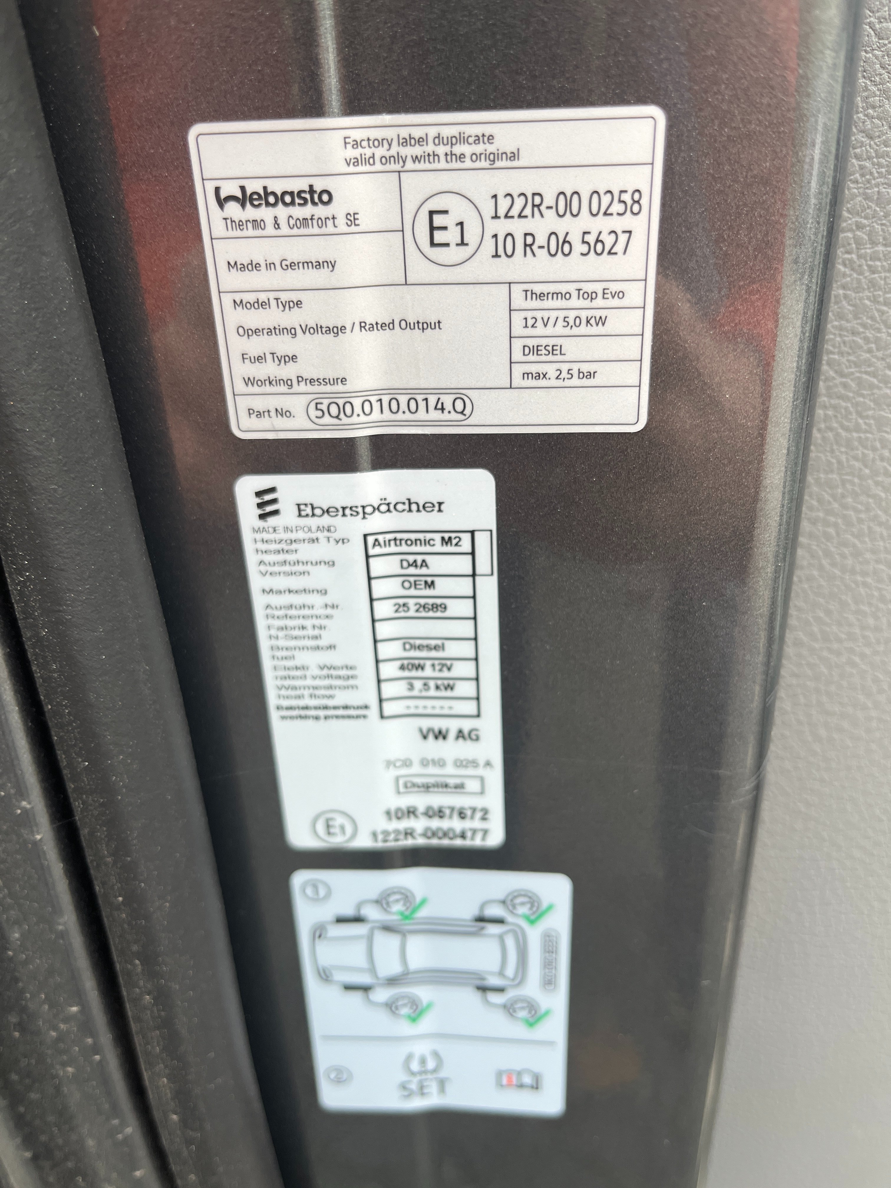

Eine Frage zur LSH. Wir haben keine Wasser-Standheizung verbaut, aber mir ist sind gestern
in der Tür Aufkleber von Webasto UND Eberspächer aufgefallen.
Beide Firmen bauen doch die LSH im T6.1 ein, oder? Aber welche habe ich nun?

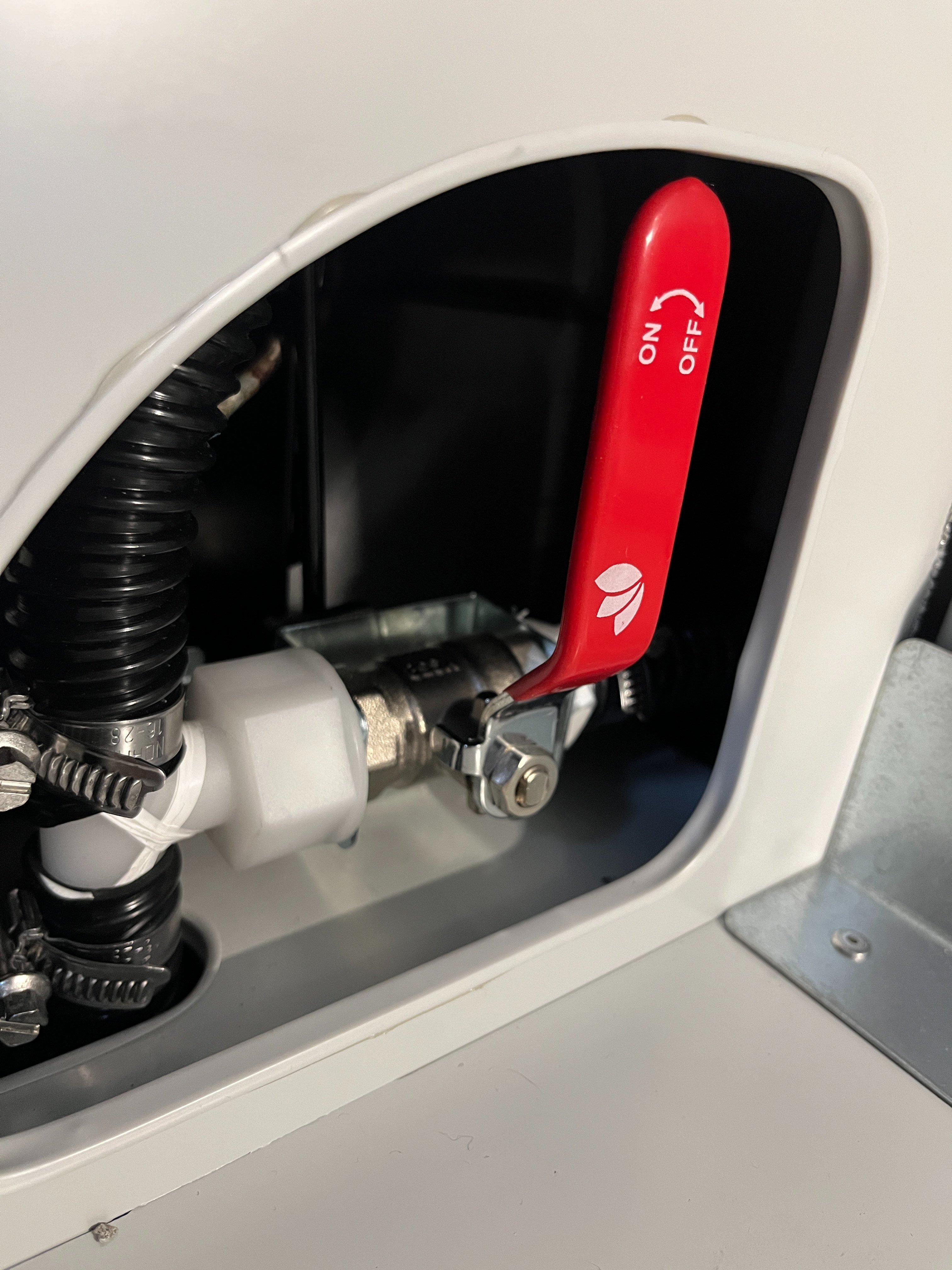

Andere Frage (passt leider nicht so in dieses Unterforum):
Der Hebel zum Ablassen vom Grauwasser im linken Schrank hat drei Anschlüsse:
1x vom Tank, 1x Ablass und 1x ?? (Entlüftung?) Wo kommt oder geht der von oben angeschlossene Schlauch hin?

Hallo Frank,
ich würde mal schätzen, dass die Webasto die WZH ist und die Eberspächer die LSH
Viele Grüße
Denis
Hallo Denis,
vielen Dank, aber wie ich bereits geschrieben habe, habe ich keine Wasserstandheizung.
Jedenfalls ist diese nicht in der CU wählbar.
EDIT: Hab´s gefunden !!!
Serus das ist dann der Serienmäßige  Zuheizer. Keine Standheizung.
Hallo Frank,
das sollte der Überlauf vom Grauwassertank sein, damit das Waschbecken auch abläuft wenn der Tank schon voll ist.
Gruß Frank
Hallo @Keinbaum,
vielen lieben Dank und sorry das ich nicht selbst darauf gekommen bin.
Man muss nur nicht nur lange danach googlen, sondern auch auf die Schlagwörter achten,
dann hätte ich es selbst gefunden :)

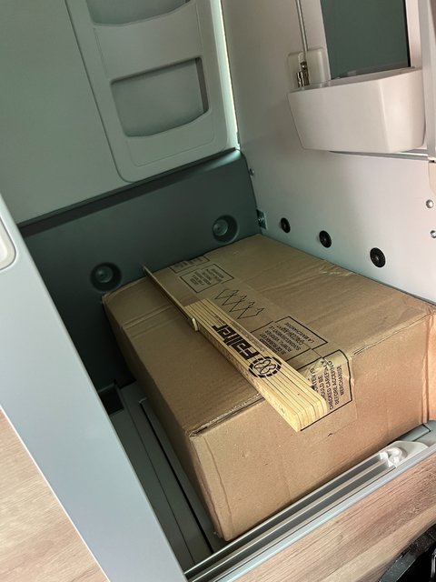

Ich möchte im Kleiderschrank in der Vertiefung (wo das Wertfach ist) eine Elgena Therme verbauen und den Ablauf/ Überdruck direkt mittels Y-Stück an den Ablauf/ Überlauf vom Wassertank anschließen.
Alles klar, verstanden. Die Luft-Standheizung ist von Eberspächer, der Zuheizer von Webasto.
Den Zuheizer könnte man auch zur vollwertigen Wasser-Standheizung aufwerten, wenn ich das richtig
verstanden habe:
Ob das Sinn macht, wenn man bereits eine beheizbare Frontscheibe hat, mag ich nicht zu beurteilen.

Bisher habe ich mir lediglich aus einem Karton die Maße vom Boiler "geschnitzt":
Wenn ich das Wertfach ausbaue, passt die Therme mit 37x30x30cm gerade so rein. Dann ein Schrankregalboden drüber und daneben einen Wechselrichter. Mal gucken, welcher da rein passt.
Will damit endlich das Thema "Warmwasser" angehen. Die Küchenschrank ist tabu..da braucht meine Frau den Platz und darf nix verbaut werden :)
