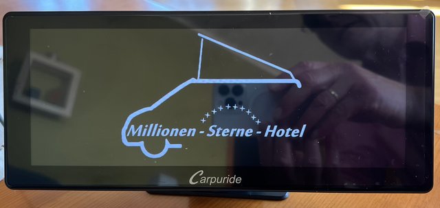

Das kostenlose Angebot, ein eigenes Logo erstellen zu lassen, habe ich genutzt und, nachdem ich hin und her
probierte, wo es am besten platziert wird und dennoch die Rollos vorne zugehen, bin ich nun zufrieden.

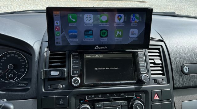

Der Ton läuft über den AUX-Eingang vom RNS 510, für den Strom muss ich noch eine separate Buchse legen,
die erst mit Zündung Strom bekommt. Falls möglich, werde ich sie im Handschuhfach unter dem AUX-In einbauen.
Die CarPlay-Verbindung klappt nach Erstinstallation ohne Zutun, Telefonieren etc. ebenfalls problemlos.

wie sind inzwischen deine Erfahrungen mit dem Display? Und wie hast du es befestigt?

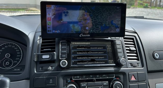

Ist ja interessant, die werden anscheinend unter verschiedenen Namen verkauft. Wir sind sehr zufrieden. Den ersten Trip haben
wir mit dem optionalen Sauger gemacht, danach auf dem mittleren Fach verschraubt. Steckdose in das Fach gelegt, und das Line In Kabel zum Aux In im Handschuhfach geführt. Klappt super. Beschreibung für die Verlegung der Steckdose gibt es mehrfach hier im Forum.
Das Display ist scharf und die Software ist schnell. Die Musikwiedergabe durch das Line In Kabel in gewohnter VW Qualität.
