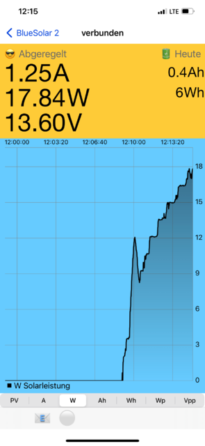

Die Premium Light 200 PV Anlage erntet auch bei schlechtesten Bedingungen Strom. Ein paar Ampächchen kommen am Tag doch meistens zusammen, welche die Supervolt sofort 1:1 aufsaugt.
Zur recht guten Stromausbeute bei ungünstigen Bedingungen trägt auch der Votronic MPP bei, der wohl mit etwas weniger Modulspannung auskommt als z.B. die Regler von Victron.
Aber dafür nicht so schick über BlueTooth zu bedienen ist.

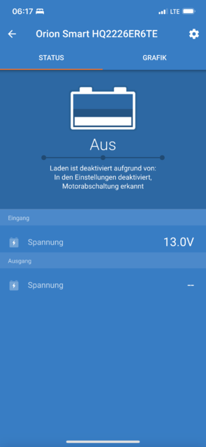

Hier noch die Apps, welche ebenfalls alle sehr zuverlässig auf iOS laufen:

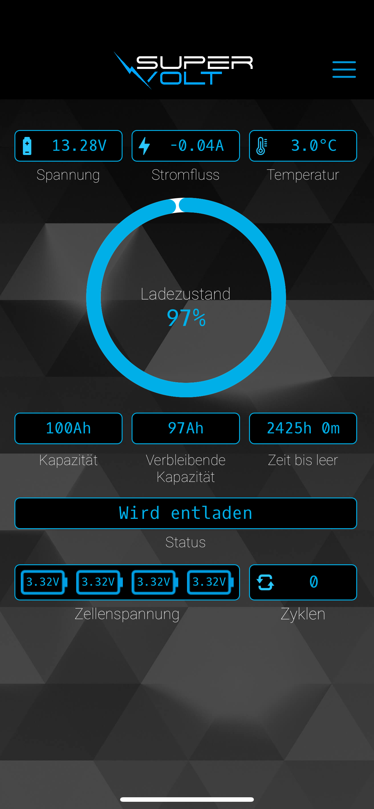

Keine Ahnung wie ich die Supervolt je leer kriegen sollte. (Zum BMS Kalibrieren ist es anscheinend wichtig einmal ganz voll und ganz leer zu laden)
Mal schauen wie weit ich komm.

Update zur Supervolt:
Ich habe meine neue und "richtige" VW Ladegerät Verkabelung getestet.
Die Kenndaten vom VW Ladegerät sind ja 14.8V/13,6V.
Ich wartete also bis die Supervolt in den Überlastungsschutz geht, sie ging aber nicht! Die UIoU Kennlinie konnte man aber schön mitverfolgen.
