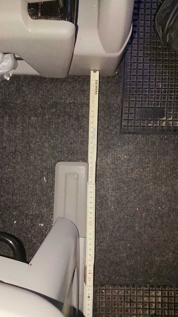

Wenn Du den Einzelsitz hinter dem Fahrer ganz nach vorne schiebst, dann bleibt zwischen den Konsolen knapp 30 cm für die Füße.

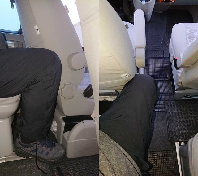

Spannender ist aber der Knieraum und das ist eng. Hier ein Beispiel mit Fahrersitz für eine 1,80m Person und auch 1,80m auf dem Sitz dahinter:
Selbst mein Junior mit seinen 1,65m will so (eingefercht) nicht unterwegs sein. Wir haben den Sitz daher immer ca. 10 cm weiter hinten.

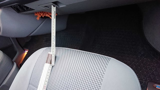

Die Idee mit dem rechten Sitz ganz vorne und rückwärts geht auch nur theoretisch. Aber dann stören sich die Rücklehnen der Sitze.
Wenn nicht beide Rücklehnen fast senkrecht stehen sollen, dann muss der Beifahrer so weit nach vorne, dass bei uns gerade 16 cm Kniefreiheit bleiben.
Das wird nichts. Und wenn der Einzelsitz weiter nach hinten gesetzt wird, dann bleibt (gar) kein Platz mehr zur 2er-Bank.
