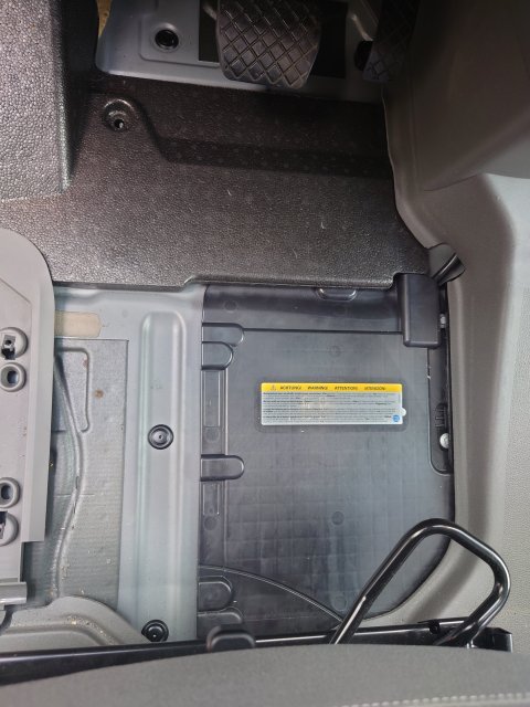

Was muss man denn alles demontieren um an die Startbatterie zu kommen? Ich habe (beim 2021er GC680) die Matte losgeschraubt und unter den Pedalen und Verkleidungen rausgezogen. Dann die einstiegsseitige Blende (3x Torx Schrauben) ab.
Jeztz ist da so ein schwarzes Styroporteil quer über dem Batteriedeckel und der gesamten Fußraumverkleidung verkeilt. Muß die gesamte Verkleidung raus (wie)?
Der Deckel ist dann einseitig geklippst und Richtung Mitte sehe ich eine Schraube, die aber auch halb von der Verkleidung bedeckt ist.
Eigentlich suche ich ja nur einen Dauerpluszugang für Autoskope.
Irgendwie sehr verbaut der Bereich oder ich stelle mich wie zu blöd an.

Okay, alles klar. Das schwarze Styroporteil vorsichtig kanten und nach rechts unten rausziehen. Deckel dann ausklicken und vorsichtig unter der Verkleidung hervor.
Sollte/könnte/dürfte ich hier Plus und Masse direkt anzapfen oder einen anderen Massepunkt suchen?
