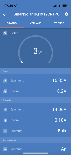

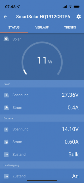

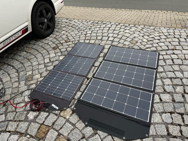

weil es sich gerade anbot, das mal zu testen. Mein zwei Jahre altes 120W Faltmodul gegen ein neues 195W (SPR-Back-Contact Zellen der Firma SunPower). Die Verarbeitung ist bei dem 195er immer noch top, da es aber pro Falteinheit deutlich mehr Fläche hat, ist es doch sehr unhandlich und vor allem sehr schwer im Vergleich! Allerdings ist die Ausbeute bei 100% Bewölkung auch deutlich höher, da dort ja wohl noch schwachlichtempfindlichere Module eingesetzt werden.
3W bei dem 120er, 11W bei dem 195er.
IMG_0048.thumb.PNG.cb583dc5433ed1d1c10f7db005841215.PNGIMG_0047.thumb.PNG.112bf2a11ca9c3459d6e91a1f78f5723.PNG

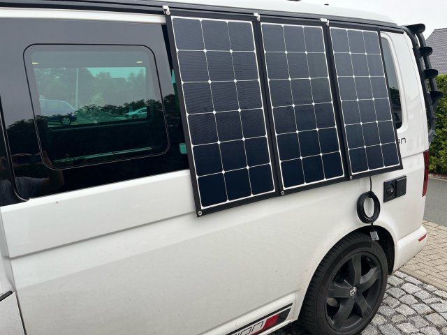

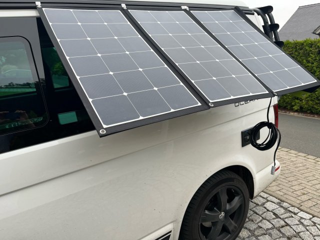

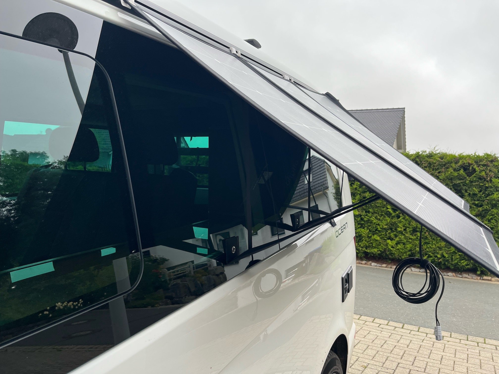

Ich habe dann versucht das 195er mal an die Schiene auf der Beifahrerseite zu hängen, dabei sind mir direkt 2 meiner 3D-gedruckten Haken zerbrochen, weil es so schwer ist und sich das alleine ziemlich schwer einfädeln läßt. Es läßt sich hängend auch noch schräg aufstellen, wobei die Füße auf dem Glas bleiben.
Für mich ist das 195W FSP-2 nichts, ich habe mir jetzt ein 180W FSP-2 geholt, was statt der 3 beim 120W jetzt 4 Faltteile hat und damit immer noch prima zusammengeklappt ins Heckfenster zum Transport hinten passt (ich meine das 5er mit den 225W sollte da auch gerade noch rein passen von der Dicke her, das ist mir dann aber zu unhandlich) und auch wieder viel leichter ist im Vergleich zu dem 195W - somit kann man das auch wieder schneller an die Schiene hängen alleine am Bus.
Das 195W erzeugt bei schwachem Licht glaube ich deutlich mehr Strom, allerdings sind die Abmessungen wohl eher was für die GC-Fahrer unter uns.
Angaben laut Hersteller zum Gewicht:
FSP-2 120W - 5,1kg
FSP-2 180W - 5,4kg
FSP-2 195W - 8,2kg
Soviel zu meinem schnellen Test am Rande. Vielleicht hilft es dem ein oder anderem bei der Entscheidungsfindung.

Leider ist bewölkt ein sehr "unkonstanter Zustand" - da kann ich mit einem guten Panel zwischen 0 und 50 Watt haben. Ich hoffe Du legst am besten bei schönerem Wetter nochmals nach 🙂
Insbesondere die Werte bei Teilverschattung wären super spannend! Ich habe bei mir in Blog dazu aktuell gerade ein Solarpanel getestet - da trennt sich die Spreu vom Weizen. Und Du hast da gute Qualität für einen Vergleich in den Händen 🙂
trippin
Das 195W habe ich nicht mehr. Es war einfach völlig bedeckt, konstant bedeckt, gerade so kein Nebel.
Da kann ja jetzt jeder seine Schlüsse draus ziehen, ich bekomme die Testerei ja auch nicht bezahlt, daher hat es alles keinen Anspruch auf wissenschaftliche Korrektheit 😉
