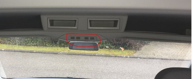

ich bin auch dabei die Ultraschallsensoren einfach "abschaltbar " zu machen. Meine Idee ist eine Blende auf dem 3D Drucker zu drucken . Ich weiss aber nicht
-wo sich überall Ultraschal Sensoren befinden. Im Bedienpaneel habe ich  4 Schlitzöffnungen gesehen(Bild) , das sind US  Sensoren. An der Unterseite gibt es aber auch eine Öffnung (auf dem Bild nicht sichtbar)  oder ist das ein Mikrofon ?
- ich weiss auch nicht ob ein 3D Abdeckung Ultraschall genug oder überhaupt dämpft .
Müsste ich ausprobieren, geht aber nur wenn ich alle US Sensor-Positionen kenne.
Vielleicht erstmal alle Sensoren mit Tape abkleben und schauen was passiert.
