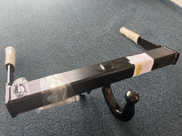

Du musst deinen Fahrzeugschein dahin schicken und ein Foto des Typenschildes der AHK, aus dem der D-Wert und die Stützlast hervorgeht.
In der Artikelbeschreibung steht zwar etwas von D-Wert ab 15,7, aber es geht auch mit einem kleineren D-Wert. Dann bekommt man aber logischer Weise eine 2800 kg oder mehr, sondern nur das rechnerisch und technisch mögliche (Siehe die von mir genannten Werte).
Mit dem Dokument der Berechnung für Dein spezifisches Fahrzeug geht es dann zum TÜV bei Dir vor Ort. Der fordert dann ggf. noch das Original-Gutachten für das Fahrzeugmodell von SK-Handel an. Das händigen die keinem Kunden aus, weil man es dann ja selbst vervielfältigen und verteilen könnte. So bekommt man dann die Abnahme vom TÜV, die auch nochmal ca. 100 EUR kostet. Nach der Abnahme kann man sich dann die Fahrzeugpapiere ändern lassen.
Auf der Suche nach dem D-Wert meiner AHK ab Werk… Wo findet man das Typenschild? Wenn ich mich drunter lege sehe ich erstmal nix. Kann evtl. jemand sagen, wo ich suchen muss? Ist das hinter einer Plastikabdeckung? Danke!
Das Typenschild müsste auf dem Querträger der AHK angebracht sein. Irgendwie von unten neben dem Haken. Eventuell stört die beim T6.1 bis direkt an den Stoßfänger heranreichende Verkleidung von unten die Sicht .
Soweit ich mich erinnere, hat die Abnehmbare einen D-Wert von 14 ...

Ich habe ebenfalls 14,0 kN und max. 120kg Stützlast. Damit habe ich vom og. Händler ein Gutachten für eine Anhängelast mit den von mir og. Werten bekommen.
Den "Rechner" habe ich gar nicht benutzt sondern denen einfach die Werte geschickt. Danach dann ein Angebot von denen bekommen.
