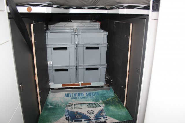

Ich versuche seit Tagen die Maße der hier genannten Trennwand, also dieser zwei Bretter herauszubekommen.
Da wir mit einem etwas größeren Hund reisen, muss ich ihn während der Fahrt im Gepäckbereich unterbringen. Das hat bisher immer gut funktioniert. Dafür würde ich gerne eine andere Abtrennung anfertigen z.B. aus Vierkant-Alurohren evt. mit Tür, die die Bretter ersetzen soll und genau in die beiden Schienen passt.
Leider habe ich keine Möglichkeit, mir das Mietfahrzeug im Vorfeld anzuschauen, daher ist meine Hoffnung, das du mir hier jemand kurz einmal die korrekten Maße durchgeben kann.
Danke und viele Grüße
Hallo Wazzil,
habe ein Brett gemessen. Es ist 69,7 cm lang, 35,8 cm hoch und 1,25 cm stark.
Viele Grüße
Mundi

Hallo @ufo61,
vielen herzlichen Dank für das Teilen deiner Lösung mit uns.
Ich habe leider gerade das Problem, dass ich die erwähnten Aluschienen nicht entfernen kann. Alle Schrauben (je fünf pro Aluschiene) drehen durch – in beide Richtungen.
Kannst du mir eventuell noch einen Tipp geben, wie du die Aluschienen entfernt bekommen hast?
Vielen Dank und beste Grüße
Holger
Hallo Holger,
das ist merkwürdig. Die Verkleidung des Wassertanks lässt sich jedenfalls relativ einfach abschrauben. Nach meiner Erinnerung kommt man an die Befestigung durch die Öffnung / den Deckel über dem Tank ran. Ich meine, die Schrauben für die Befestigung der Aluschiene gehen in Einschlagmuttern auf der Rückseite des Verkleidungsbretts.
Ich kann das aber nicht mehr verifizieren, da ich die ganzen Türen und Verkleidungen der Heckgarage zwischenzeitlich durch andere Lösungen ersetzt habe.
Viele Grüße
ufo61
Die Aluschienen sind von hinten mit Muttern befestigt.
Man muß diese also gegenhalten, sonst drehen diese mit.
Linke Schiene (zum Bad) sind im Technikschrank die Muttern.
Rechte Schiene (Wassertank) muss die Verkleidung raus. Diese läßt sich einfach durch die Öffnung zum Wassertank abschrauben. Unten die Platte nur eingesteckt, so wie die Platte vom Gaskasten.
Guten Morgen,
da ich letzte Woche gerade erst Kabel in den Bereich des Wassertanks gelegt habe, kann ich den Ausbau der Verkleidung des Wassertanks wie oben erwähnt nur bestätigten.
Deckel vom Tank abnehmen, 8 kleine Schrauben an den Ecken ( Winkel ) lösen und man kann die Verkleidung rausheben ( wie bei den Gasflaschen ) und dann ganz entspannt die Aluschienen ausbauen.
