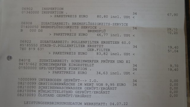

FreeDriver Geschrieben 1. August 2022 Online Teilen Geschrieben 1. August 2022 Inspektion bei km-Stand 40.000: Wechsel des Pollenfilters aufgesplittet in 2 Positionen: Paketpreis 83,82 €. Die Arbeitsnummer 7E0 819631 Ger. Filter meine ich aber vomÖlwechsel zu kennen, der hier ja nicht gemacht wurde. Ich meine da ist was falsch gelaufen oder die "Paketpreise" sind die neue Bezeichnung für Abzocke. Wie seht ihr das? Einen Auszug aus der Rechnung zur Diskussionsgrundlage: You do not have the required permissions to view the image content in this post. Link zu diesem Kommentar
snipy Geschrieben 1. August 2022 Teilen Geschrieben 1. August 2022 Ein Pollenfilter mit Aktivkohle kostet im Versandhandel ca. €15,- Beim T6.x muß man mittels drei Schrauben eine Abdeckung entfernen und mittels weiterer zwei Schrauben den Filter lösen. Der Einbau erfolgt in umgekehrter Reihenfolge und dauert nur wenige Minuten. Ob es Abzocke ist oder nicht möchte ich hier nicht beurteilen. Aber jeder, der zwei gesunde Hände hat, kann sich €60,- sparen und in maximal zehn Minuten den Filter selber wechseln. Link zu diesem Kommentar
FreeDriver Geschrieben 1. August 2022 Online Teilen Geschrieben 1. August 2022 Schon klar , daß man es selber machen kann. Es wird hier ja immer darauf hingewiesen, daß bis zu 6 Jahren nach Erstzulassung die Hoffnung auf Kulanz besteht, falls ein Motor oder Getriebe den Geist aufgibt. Aber nur wenn alle Inspektionen bei VWN durchgeführt wurden..... Ich galube und hoffe mal, daß mein Cali länger hält und halte mich von VW-Werkstätten fern. So ein tolles Auto und dann diese faulen Tricks - nicht das Fahrzeug, die Werksrätten sind für mich ein Grund für eine Probefahrt mit einer anderen Marke........ Wird hier nicht gerne gehört, aber ich habe ja ausdrücklich nix gegen den Cali gesagt !! 🙃 2 Link zu diesem Kommentar
