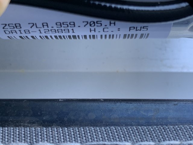

Anbei meine Daten T6.1 mit Absenken:
T6.1 MY2020 Erstzulassung 03/2020
ZS8 7LA.959.705.H
DAI8-129891  H.C.: PW5
Dach senkt sich meistens ab, nach spätestens 1 Stunde geht das Licht oben nicht mehr. Pump zuverlässig nach 10 Stunden und danach alle 5 Stunden nach! Das Dach war auch schon zwei mal so weit unten, dass es weder hoch noch runtergefahren werden konnte. Es half nur ein Reset mit dem entfernen der 4 Sicherungen. Nach dem letzten Update kam dies jedoch nicht mehr vor!

Danke, dass die Artikelnummer sich veraendert hat haengt wohl mit der anderen Ansteuerung zusammen. Platzmaessig ist da aber kein anderes Volumen moeglich ...wuerde ich sagen. Bei einem Herstellerwechsel aendert sich doch normalerweise nicht Artikelnummer / Build of Material?
Eigenartig.
Danke Martin fuer's teilen.
Jetzt brauchen wir noch die Angabne zu den anderen funktionierendend T6 und T6.1
Gruss
Thomas
Also ich bin mir ziemlich sicher, dass eine geänderte Ansteuerung _nicht_ für die neue Teilenummer verantwortlich ist.
Grüße,
Erik
Seit 2004 immer die gleiche Nummer
7LA.959.705.H ist die interne Teilenummer des Sets welches der holländische Zulieferer PowerPacker fix und fertig montiert ans Band liefert.
Pumpe, Zylinder, Leitungen fix und fertig zusammengebaut.
Hallo Tom,
Danke fuer die Info. Eigenartige Teilebeschriftung bei VWN. ????
Auf meinen Zylindern ist wohl die Teilenummer richtig und bei denen von Martin hat man dann gleich mal die Baugruppennummer auf die Hydraulikzylinder geklebt? Was laeuft da denn verkehrt.
Denkst Du, dass eine Evaluierung ueber Teilenummern ueberhaupt Sinn macht? Anscheiend kann man keine Produktionswoche auf den Klebeschildern identifizieren. PW5 scheint wohl nicht die Produktionswoche zu sein??

T6.1 bj  01-2020
ZSB 7LA.959.705
sinkt übermässig und stark ab.
wurden heute ersetzt mit:
ZSB 7H7.875.795
DCD8-111390-5 PW5
Erfahrungen bez. Absenken noch nicht vorhanden
Bearbeitet von KCSunshine
Der Neue hat ebenfalls eine Kenning aufgedruckt: Kennung 21W27
vermutlich also produktion Woche 27 in 2021

Dach ist teilweise nach 3h soweit unten, dass die Beleuchtung im Himmel nicht mehr funktioniert.
Die Nummer vom Zylinder ist anbei auf dem Foto.
Im Blogverlauf kann ich nicht erkennen welche Teilenummer beim Hydraulikzylinder funktioniert.
Kann mir hier evtl. jemand weiterhelfen?
