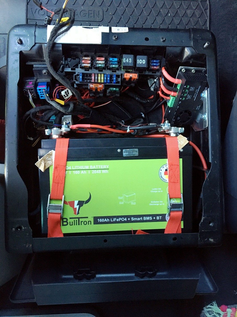

Nach einigen Recherchen, ist die Entscheidung gefallen, es wird die kapazitiv größte Batterie, welche in die Sitzkiste unterm Fahrersitz passt, eine Bulltron mirt 160ah.
Die Idee war auch, das Batteriefach hinten leer zu bekommen, hier haben nun Sachen Platz welche man selten benötigt und trotzdem Platz wegnehmen, wie Werkzeug etc..
Erstmal musste ein Ladebooster verbaut werden, da VW nicht die großzügigsten Kabelquerschnitte verlegt und ich nicht alles neu machen wollte, ist es ein VOTRONIC VCC 1212-30
geworden, der ist auch recht kompakt und kann gut in die Sitzkiste integriert werden.
IMG_5941.thumb.JPG.c52da81434242cb8e63e8096d64eb17b.JPG     IMG_5944.thumb.JPG.22a6dff0d468e15c94870f675e50a0a5.JPG
Die Verbindungskabel zur dritten Batterie im Schrank wurden stillgelegt und isoliert, also jederzeit wieder verwendbar. Die Batterieaufnahme in der Sitzkiste wollte ich nicht
ändern, verändern oder ähnliches, ich habe sie aber als Grundlage genommen, um Spangurte zu fixieren, welche dann die neue Batterie halten! Da die alte Batterieaufnahme
recht kantig ist, habe ich mir eine hitzebeständige Bautenschutzmatte/Antirutschmatte besorgt und zurechtgeschnitten als Unterlage, damit es zu keinen Beschädigungen
an dem Batteriegehäuse kommt ! Auf dem Bild die erste Lage der 10mm starken Matte in größe einer passenden AGM, eine zweite Lage ist größer und bedeckt Kanten und
Schraubenköpfe vollständig.
Dann wurde das gute Stück in der Sitzkiste versenkt mit den Spanngurten verzurrt und angeschlossen!
IMG_5972.thumb.JPG.f145f5d5bd476d48e7092432f17731e1.JPG  IMG_5968.thumb.JPG.9a190c21430a448bdcc8085766c89250.JPG
Um Massekontakte zu vermeiden, wird die Batterie noch mit einer zurechtgeschnittenen 3mm Kabelschutzmatte eingepackt und die hintere Plasteabdeckung der Sitzkiste muss angepasste werden!
Für die Befestigung der Batterie wird es noch mal ein Projekt geben, eine Idee dazu hab ich schon.
Wenn ich noch einen Solarregler finde der mit in die Sitzkiste passt, denk ich wird das auch noch passieren, dazu vielleicht eine 120W Solartasche, welche man dann mit einem Hochstrom Steckverbinder
anschließt.

Super hast du das gemacht! :) und danke fürs teilen! Ich bin auch gerade dabei, mich für eine Lifepo4 zu entscheiden und die Bulltron fand ich äusserst interessant, vor allem fand auch ich dass sie unterm sitz passen sollte, und du hast es ja nun bestätigt ;) ich hab zwar einen T6 Ocean, aber sollte ja ähnlich sein.
Wie sieht es zurzeit aus? Bist du weiterhin zufrieden mit der Batterie, oder gab es irgendwelche Probleme? Denkst du die Kapazitätsangabe stimmt?
Danke schonmal für die infos  :)
Hallo Bambeck, bin nach wie vor sehr zufrieden mit der Batterie, Ladegerät hab ich seit dem Einbau nicht mehr angeschlossen!
Wenn man nur die normalen Sachen macht, mal Paar Geräte Laden etc., ist das auch ohne Solar schon ausreichend! Ich denke schon, das die Kapazität passt :-)!
