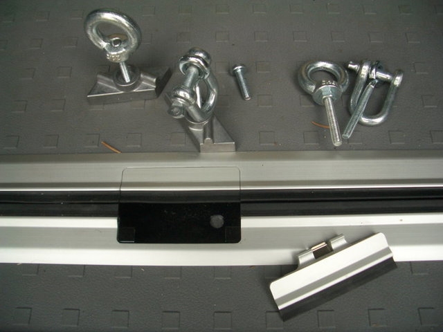

Mir ist den ersten Bildern  noch etwas aufgefallen.
Der original Anschlag wird im Cali mittels längerer Schraube nur von unten gegen die obige "Zahnstange" gedrückt.
Die Schraube stützt sich dem Gewindeende unten in der Schiene ab und drückt so den Anschlag hoch.
Damit dreht sich die Gewindestange auch niemals in den Ring rein und die Aluschiene verbiegt sich nicht.
Ich habe so 10 Jahre einen Rolli befestigt und es hält ohne Schaden an der Aluschiene.
Im Anhang habe ich mal meine Ösensammlung reingestellt. Alles mit längeren Schrauben und ohne Unterlegscheibe.
Ich hoffe ihr versteht wie ich das meine.
