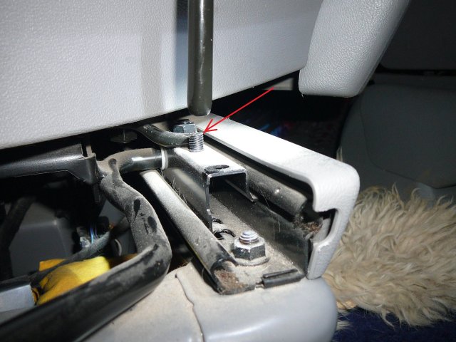

Woran es auch immer bei dir nun hĂ€ngt, jetzt war ich schon flugs in der Garage und hab meine abgesĂ€gten Schrauben fotografiert.😁
Und so sieht die gekĂŒrzte Schraube auf der TĂŒrseite aus, man sieht sogar die leichten Kratzspurern darĂŒber  von damals am Kunststoff:

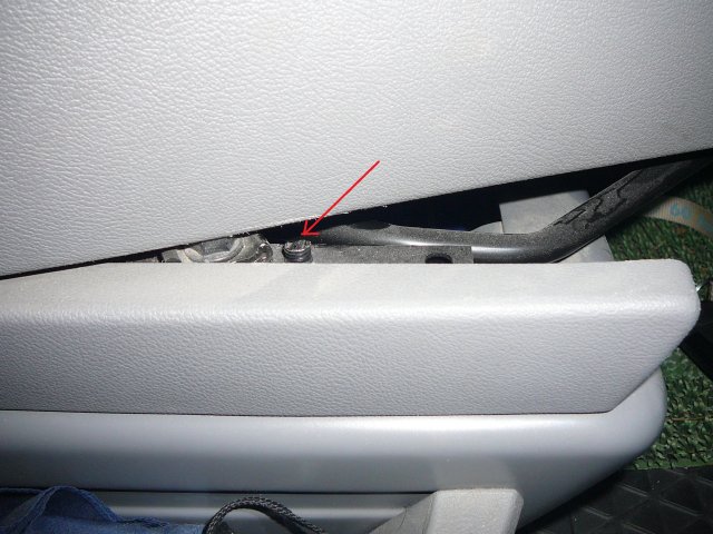

Und hier die andere ebenso abgesÀgte Seite, es ware ja derer zwei:
