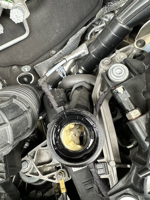

Ölschlamm T6.1 California 110kW 6-Gang
Baldrilein83
Ich habe das selbe Ölschlamm Problem, jedoch nur bei den deutschen Wintertemperaturen.
Ich war ein Weilchen auf den Canaren, da hatte ich das Problem überhaupt nicht :;-):.
Hallo Leute,
erstmal ist das kein "Ölschlamm" 😁. Wenn, dann höchstens eine Emulsion infolge von kondensiertem Wasser. "Klugscheissmodus" aus 😇. So ein Motor ist ja kein gasdichtes System.
Völliger Unsinn, den Motor auszubauen und auf Haarrisse zu prüfen.
Da kein Wasserverlust o. ä. vorliegt und kein "Öl im Kühlerwasser" ist sowie eine Druckmessung bereits durchgeführt wurde ----> Weiter fahren.
Das hatte z. B. mein 2l G6 auch, ist bei den Temp. und Luftfeuchtigkeit vollkommen normal. Hatte auch etwas Modder am Ölmesstab (oben).

Vielleicht sollte trotzdem calicalima darauf hingewiesen werden,dass sie den Ölstand doch etwas häufiger überprüfen sollte,da es sich um den MKB CXEB mit 150 KW handelt,der ja bekanntlich nicht ganz unproblematisch zu sein scheint.

Stimmt natürlich, das ist definitiv kein Ölschlamm! Hab ich gestern auch bemerkt als ich versucht habe, bei Minus 7 Grad Außentemperatur die gefrorenen Brocken aus dem Einfüllrohr zu entfernen 😉!
Interessant dabei ist aber auch, dass ich mit diesem Foto auch bei meinem VW-Service vorgesprochen habe. Dort hat niemand bei der Bezeichnung " Ölschlamm" wiedersprochen, aber die nehmen das offensichtlich nicht so genau.
Der Motor hat übrigens gerade mal 5 TkM runder ist der EA288 Evo und das Öl ist 2.500 Km alt, original VW 0W40.
Ich denke eine Isolierung, Umhüllung des Einfüllrohres könnte helfen. Hat jemand damit schon mal experimentiert?

Glaub nicht, dass Du ein original VW 0w-40 hast, wahrscheinlich meinst 0w-30.
Isolierung wird kaum was bringen. Ich wette mit Dir um ein kühles Blondes (ohne Emulsion 😉 ), dass die meisten (bis zu 110kW) wohl hier ohne merklichen Ölverbrauch durch die Gegend fahren - vorausgesetzt, die gehen von Anfang an ordentlich mit Ihrem Motörchen um. Den Motor (zuvor mit 140 PS) gibt es bei VW gefühlt schon ewig und ist ausgereift. Der Biturbo scheint etwas anfälliger zu sein.

Mai 2023, 19 Grad Aussentemperatur und ca. 600 Autobahnkilometer. Ich finde das nicht normal.
Hallo Meg
die Kondensatansammlung ist sicherlich bei Kurzstrecke im Winter entstanden. In dem „Sackrohr nach oben“
dauert es eeeeeeewig bis das nach oben strebende Wasser nach unten wieder abläuft und im Öl dann über die Entlüftung angesaugt wird. Normal ist das Wasser schon, die Ansammlung aber dem langen senkrechten Einfullrohr geschuldet.
Abputzen, oder Geduld.. Das ist halt ein  Wasserfangsack…
Egal, nicht hinschauen.
