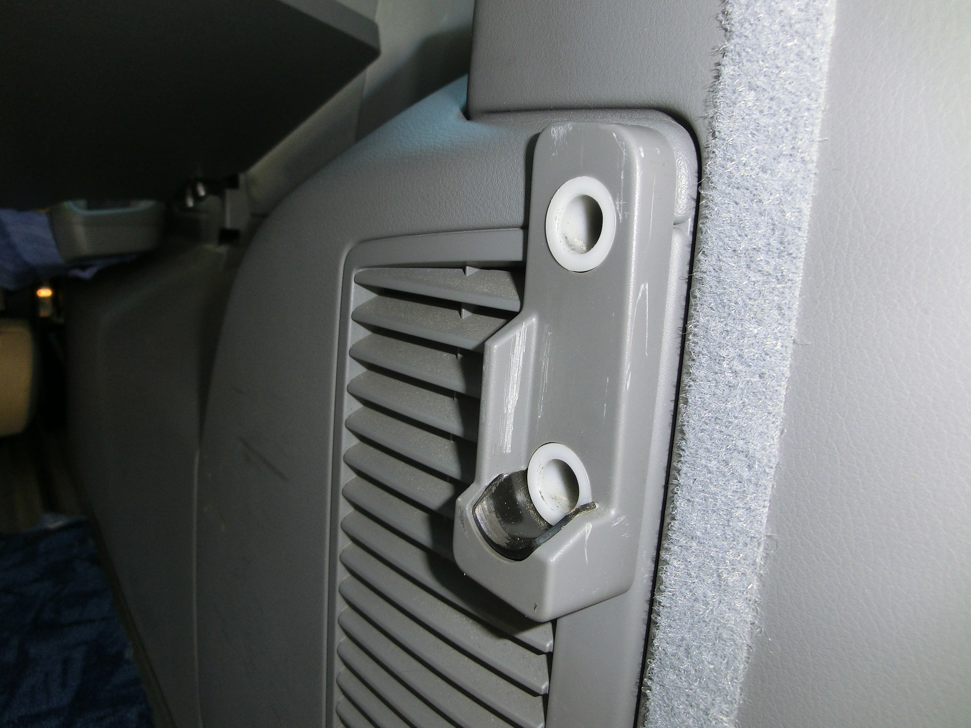

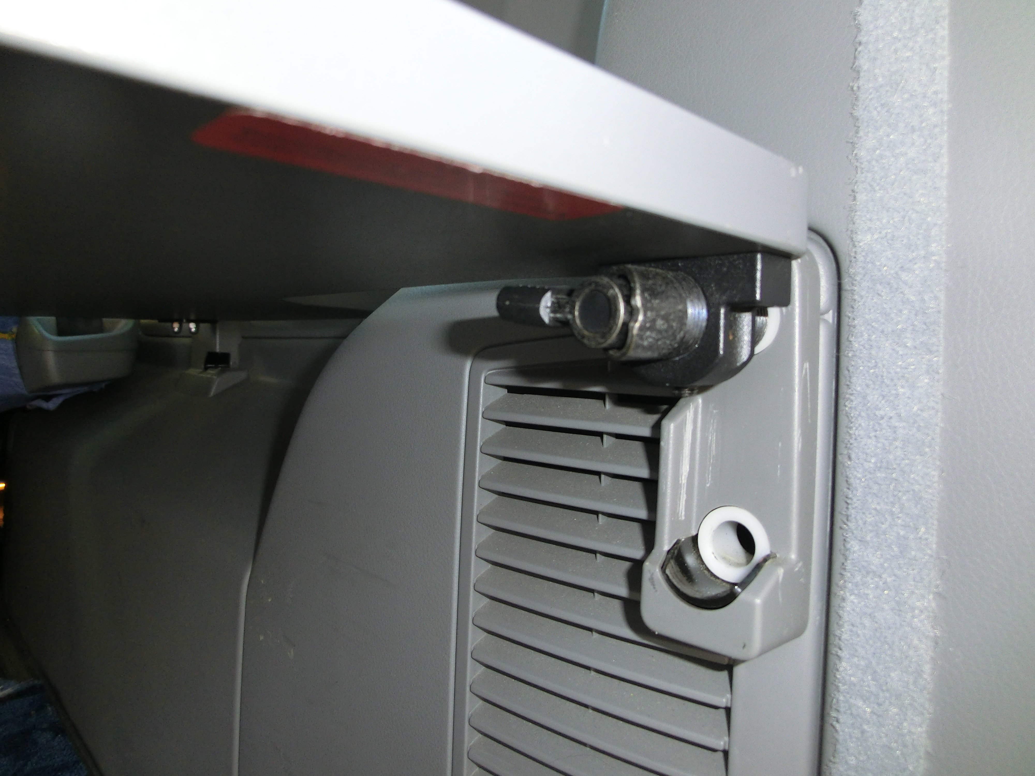

Bis jetzt hatten wir das Board um den Schlafplatz zur vergrößern immer in der unteren Stufe. Auf das Board kam dann eine maßgeschneiderte
Matraze, damit die Höhe ausgeglichen war. Dadurch verlieren wir aber an Stauraum hinten.
Nun hatte mein Mann die Idee, das Board eine Stufe höher zu machen und die Matraze wegzulassen. Somit hätten wir mehr Platz im Kofferraum.
Meine Frage:
An der unteren Stufe ist wie eine Verstärkung, damit den Board stabiler gestützt wird. In der oberen Stufe ist nur ein "Loch" ohne Stütze.
(Ich hoffe ich habe es richtig erklärt).
Gibt es ein Zubehörteil, damit auch in der oberen Stufe eine gewisse Stabilität gewährleistet ist?
Habe noch zwei Fotos beigefügt, damit ihr versteht was ich meine.
Freue mich sehr über eure Antworten!

Hallo Karin,
Auch in der oberen Stellung ist die Platte stabil genug verankert,
damit man bedenkenlos drauf schlafen kann.
Eine zusätzliche Abstützung ist da nicht nötig.

Hallo Karin,
der Halt kommt durch die eingerasteten Zapfen in den Löchern mit dem weißen Ring, sowohl unten als auch oben. Die untere Nase dient nur zur Sicherung, damit die Platte bei ausgerastetem Zapfen nicht nach unten durchfällt. Eine zusätzliche Sicherungsnase oben würde es unmöglich machen, die Einrastung der Platte von unten nach oben (oder umgekehrt) zu wechseln.
