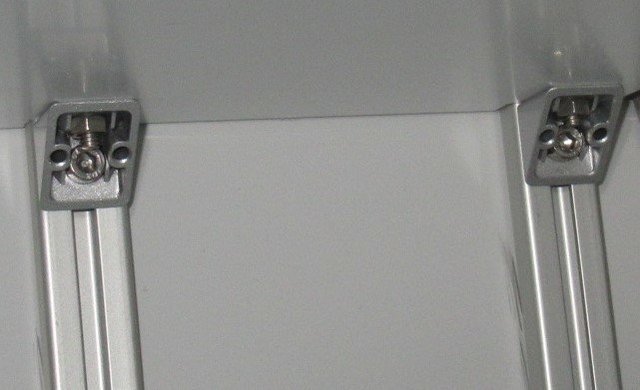

bei der Montage der Schrankböden aus dem Shop komme ich nicht weiter.
Wie befestige ich die Regalböden mittels Schraube und Mutter am Winkel? Der Platz im Winkel ist zu klein, um eine Mutter anzubringen. Kann mir jemand ein Foto senden, wie es beim ihm aussieht?

Doooch ... Das geht ... Aber Das ist eine unselige pfriemelei , wer sich das ausgedacht hat gehört geteert und gefedert
Ich habe  4 stunden gebraucht um die 12 Schrauben letztlich ordentlich befestigt zu haben ... Besonders hilfreich ist die wenig entspannte Körperhaltung beim Einbau .... Ganz ehrlich ... Ich würde mir das Regal nicht mehr kaufen ... Sorry Admin ...das geht besser

Hier paar Fotos, wie es bei mir aussieht:
Mutter von unten mit einem Finger vor das Loch halten, dann Schraube von oben einfädeln und anpacken lassen.
Arbeitsposition auch bei umgelegter Liegefläche sehr unbequem und alles sehr fummelig, das stimmt.

Da wäre wohl die Inbusschraube nach DIN 7984 die bessere Variante - vllt. als kleinen Tipp an den Hersteller.

Vielen Dank für die schnellen und tollen Rückmeldungen. Meine Schmerzgrenze ist hoch, aber für eine einzige Schraube habe ich 30 min gebraucht, der Rest klappt nicht. Es einfach zu knapp. Bin schon seit 3 Stunden dran....
Beim kleinen Board oben steht der Winkel auf der Aluumrandung auf - gibts da eine Besonderheit? (s. rote Einkreisung)
Habe mal 10 DIN 7984 Inbusschrauben M5x8 bestellt...

Hmm. Vllt. ist die Aussparung in der Aluminiumumrandung nicht weit genug ausgeführt - man kann auf dem Foto erkennen, dass da ja ein kleiner Teil ausgespart wurde. Sieht leider nicht so aus, als ob man da "schnell" irgendwas korrigieren könnte - evtl. mit einem Dremel ganz vorsichtig etwas mehr rausschneiden (ist allerdings eine ziemliche "Geduldsarbeit"). In der Firma würde ich mir den Winkel entsprechend bearbeiten... da kann ich aber auf eine Fräse zurückgreifen.

Du musst die Winkel auch ganz hoch schieben ...wenn die vertikale schraube nicht danz unten am langloch sitzt hast du für die schraube vom boden zu wenig platz ...ein mist das

Ja genau die Aussparung ist zu kurz. Ich hatte erhofft, dass es einfach super passt....

ich gucke mir das die Tage an. Es sind vor circa zwei Wochen neue Winkel geliefert worden. Wie mir scheint sehen die anders aus.
Man kann auf den Fotos die zwei verschiedenen Winkeln erkennen. Bei dem (alten) wird die Mutter gehalten. wegen der Aussparung für die Mutter haben wir auch diese Inbus Sechskantschrauben mit zylindrischem Kopf verwenden müssen.
Diese Aussparung scheint mir jetzt nicht mehr da zu sein.
Auf den ersten Blick würde ich sagen dass in den Winkeln Lang Löcher sind. Wenn man den Schraubenkopf der an der Schiene fest ist Weit genug nach unten zieht, muss oben Platz genug sein.
Ich muss es mir angucken.
Zu dem Winkel der auf der Reelingleiste aufliegt:
Die Aussparung könnte man natürlich tiefer machen hat aber bis jetzt noch niemanden gestört.
Kommt aber auf die Liste für die nächste Charge.
Jetzt sehe ich es auch, meine Winkel aus 2017 sehen an der Unterseite anders aus als die vom TE.
Das erklärt auch die Probleme bei der Montage, da ja die Mutter mit Werkzeug nicht gehalten werden kann weil die Inbus-Schraube im Weg ist.
