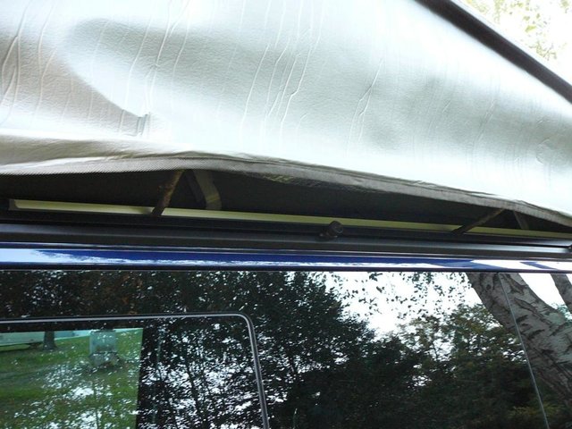

Für die Seitenfenster vorne und die Frontscheibe auch noch Isolierung genäht,  aus dem Stoff einen Überzieher, dieser wird an den Türenecken übergehängt und geht durchgängig
von Tür zu Tür, über die Frontscheibe. Iso und Glasabdeckung getrennt benutzbar, damit man die Abdeckung auch im Sommer mitnehmen kann, Einsatz auf CP mit vielen Bäumen um die Scheiben sauber zu halten.
Masse für die Dachisolierung vom Calicap genommen, zzgl. Naht, alles ringsum gesäumt ( Streifen vom Calistoff geschnitten ) das Frontteil hat oben und unten Klettband, damit es besser aufs Dach gezogen werden kann, am Heck in der Mitte ein Klettstreifen, damit es wie ein Schal gehändelt werden kann. Für das  Dach haben wir aus aus dem Calistoff  aus 10cm breiten Streifen ein Gitter genäht, damit nicht alles zu dick wird, und das an die Iso angenäht.
Das Nähen gestalltete sich etwas aufwendiger, das Iso-Material ist sehr sperrig und nicht so geschmeidig wie der Stoff, aber machbar, Renate hat das gut gehändelt.

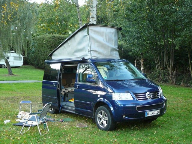

Aufziehen aufs Dach wie das Calicap, an der Front die oberen Klettbänder verbunden, Frontabdeckung auf die Scheibe gelegt, Calicape drüber wie immer und das Dach hochgefahren, hat sofort geklappt, die untern Klettbänder von der Front verbunden, fertig war die Laube.
Dann erst mal im Bus nach oben, ja, es ist schon etwas leiser und gedämmter. Der Nachteil ist: die Fenster sind mit der Isolierung geschlossen, aber , ich glaub, ich geh da noch mal dran und werde an der Front eine Klappöffnung reinschneiden mit Klettverschlüssen, muss dann aber vorm Calicape raufziehen geöffnet werden.
Wenn es einer Nachbauen will, nehmt die Masse vom Calicape, von den Seitentüren hab ich eine Schablone aus Pappe gemacht, hat sehr gut geholfen, am Fenster angehalten und mit dem Edding rum,
Jetzt warten wir auf eine kalte Nacht um mal zu testen🥶

Das sieht ja sehr gut aus.
Da kann der Winter kommen....😎
Die "Mütze" über Front - und Seitenscheiben ist natürlich sehr praktisch bei Schnee.

also die silberne Seite nach draussen, weil es überall so ist, bei iso Anbietern im Net, oder das Billigteil von den Discountern, silber ist immer draussen. Die Rückseite ist aus Taftstoff, nimmt man auch als Futterstoff.
Ich hab die Iso von hinten überaufs Dach gezogen, durch das Dachgitter muss man ein wenig nachzupfen, das Dach dann ca. 20 cm hoch und dann ganz normal das Calicape von hinten drüber gezogen, die Vorderseite runterziehen und Dach hoch.
Auch runter fahren, kein Problem.

Bislang nutze ich dafür dann halt immer einen "Abstandshalter", den man einfach in die Schiene klemmt
und die Isolierung damit etwas abspannt.
Da kann man aber evtl. was schöneres basteln.😎
