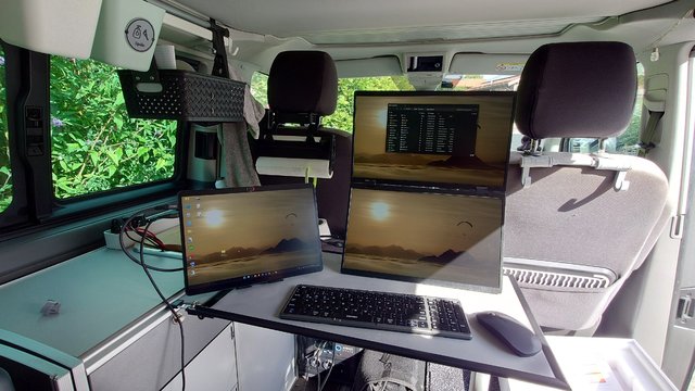

Für das Mobile Office im Bus habe ich ja nun schon jahrelang Lösungen optimiert (Officemodul hier im Forum, Bausteinlösungen, optimierter Klapptisch, Starlink...). Sind ja auch 1-2 Monate im Jahr. Einen ordentlichen Schub nach vorne hat aber gestern
, zusammen mit Starlink mini und dem Rechner selbst an der per Solardach nachgeladenen Powerstation betrieben, geliefert:
Ganz wichtig ist dabei das verwendete USB-3.1-Kabel (mir waren beim Setup möglichst wenige zu steckende Kabel - insgesamt 3, 2x Strom, 1x USB, nix am Monitorsystem, das viele Billiganbieter ja gerne zusätzlich verdrahtet sehen wollen, selber) - wichtig . Die mitgelieferten Kabel leisteten das an einem als in dieser Hinsicht knifflig beschriebenen Chuwi H10 max nicht, aber schon.
Die ganze 3-Monitor-Entwicklungslösung (der Begriff ist etwas gemogelt, denn sie dient nur der RDP-Verbindung auf die Rechner, die die eigentliche Arbeit machen) passt mit Kabeln, Netzteilen, Maus und Tastatur in , die sogar in die Durchreiche unter der Zweiersitzbank passt und leicht ins Café mitgenommen werden kann. Ich verstaue/verstecke sie in Wirklichkeit aber woanders ;)
P.S.: Zur RDP-Geschichte: Anfangs hatte ich einen schlanken Rechner mitgenommen. Das war mir aber sowohl zu gefährlich (Datenschutz) als auch zu kompliziert zu ersetzen, falls auf einer Reise mal Diebstahl oder Unfall zuschlagen. Deshalb läuft bei mir nun schon lange alles über stationäre Rechner, die an anderen Orten stehen und zusammen mit den Routern an starken Datenleitungen über USVs abgesichert sind. Da geht es nur noch über RDP & stark abgesicherte VPNs mit manueller 2FA drauf, und das Arbeitstablet selbst ist biometrisch abgesichert. Einmal pro Tag/Sitzung kann man sich das antun.
