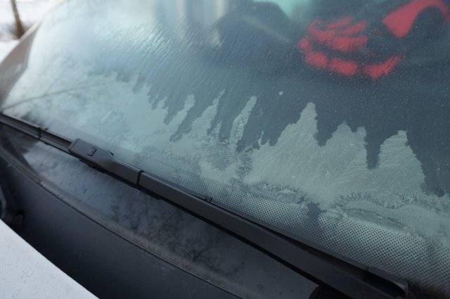

Dagegen hilft dann nur Heizen und LĂŒften. So sieht z.B. die ungedĂ€mmte Frontscheibe nach einer Nacht bei -15°C mit offenem Dach, Thermomatte und durchlaufender Heizung aus:
GrĂŒĂŸe
Miq
