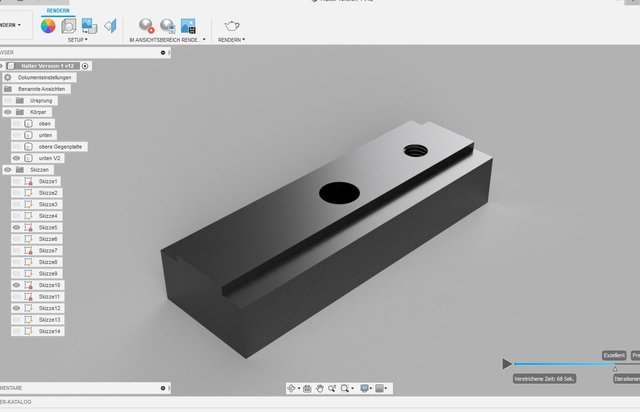

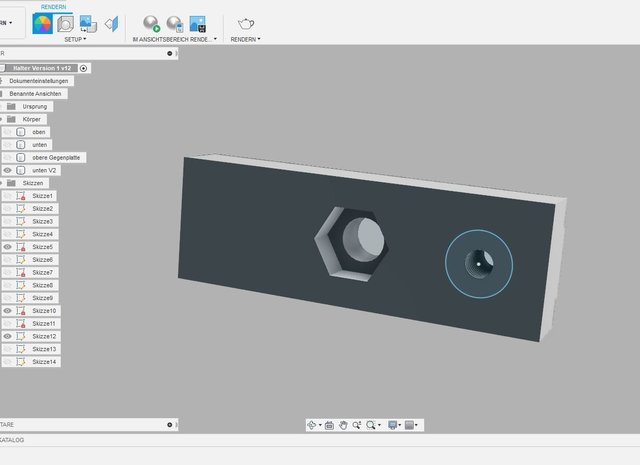

Trotzdem mal zwei Bilder von meinen flachen Füssen:

Der link zu deinen Haltern:
(dein andere link hat mich immer verwirrt da er mehrere anzeigt)
+ deine Adapterplatte Eigenbau für die C Schiene um ca 2- 3 cm höher zu kommen.

Ja, das ist korrekt. Ich habe die Plattform in der Breite 1376mm.
Wenn du die Innensechskant-Schrauben durch Außensechskant ersetzt, kannst du die Schauben mit einem Maulschlüssel drehen.

Ich bin gerade dabei einen Adapter zu testen, wie sie Martin verbaut hat.
Außerdem habe ich mir die Zölzer Profile + Adapterplatte bestellt und werde auch diese testen.
