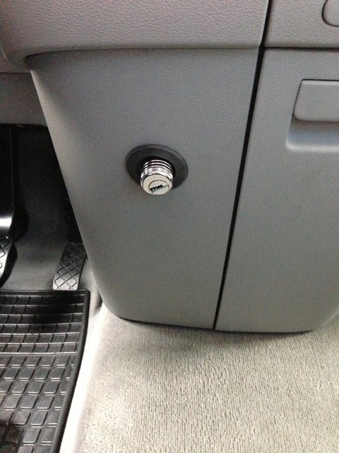

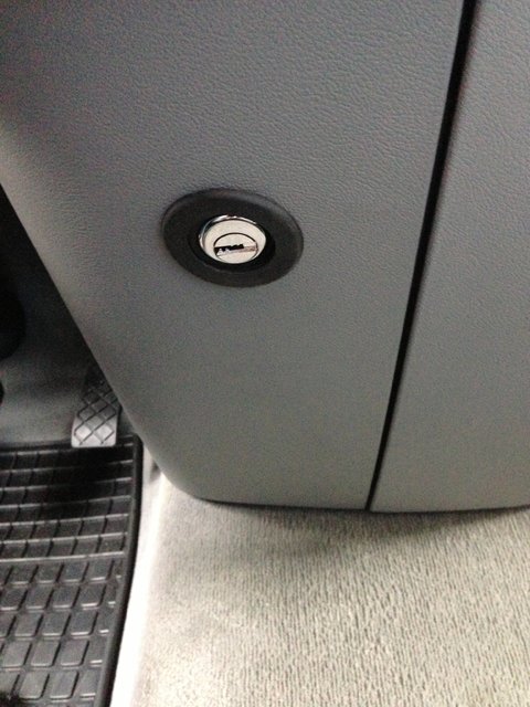

Wir hatten bei unserem T6 Beach gleich in der ersten Woche ein Bear Lock verbauen lassen. Allerdings haben uns zwei Sachen ein wenig gestört:
  1. Der kleine Metallknopf war für meine Frau teilweise schwer zu drehen, da sie nicht so viel Kraft in der Hand hat.
  2. Man kann dem Metallknopf nur schwer ansehen, ob wirklich abgeschlossen ist. Gerade wenn man zu zweit unterwegs ist, denkt man dann häufig, der/die andere hätte schon abgeschlossen.
Ich habe deshalb schon vor 2 Jahren einen kleinen Griff gemacht, der (für uns) diese Probleme behebt. Wir möchten diesen Griff nicht mehr missen, und da ich gerade für einen Freund einen gedruckt habe, dachte ich, vielleicht interessiert das auch andere aus dem Forum. Falls Interesse besteht, würde ich ein paar mehr machen und im Marktplatz einstellen. Der Griff ist leicht konisch, so dass er auf den runden Metallknopf mit vorsichtigen Schlägen und einem Stück Holz dazwischen aufgeklopft werden kann. Er hält wunderbar, und kann genau so einfach wieder abgezogen werden.
Anbei ein paar Fotos - ich selbst habe einen roten Griff montiert, für meinen Bekannten habe ich etwas dezenter in grau gedruckt:
728137281_BearLockerrot2.jpg.920207c38c68e6a2fdb96a57f98e8234.jpg299767998_BearLockerrot1.jpg.45fa512ab7de55cabde8a5a916fbadee.jpg1562111299_BearLockergrau1.thumb.jpg.ce0ab287730282a97a11999f849adf01.jpg
Damit man sich das vorstellen kann: Das Abschließen geht ganz leicht, wenn man mit 2 Fingern das Schloß etwas reindrückt und dann mit dem Daumen den Hebel beiseite schiebt:
Beste Grüße, Manfred

Danke für die Hinweise! Bei meinem Schalter geht der Zylinder beim Schliessen nur ein paar Millimeter rein, und steht dann immer noch ca 1cm hervor.
Mein Griff ist 8mm dick, so weit muss der geschlossene Zylinder also mindestens raus schauen.
Bei meinem Handschalter ist der Zylinder nur wenige mm reingegangen, bei meinem jetzigen DSG verschwindet der Zylinder komplett.
Das hat jetzt nichts mehr den Thread zu tun, jedoch interessiert es mich doch... Warum kann man das BL bei manchen reindrücken und bei manchen nicht ? Bei mir T6.1 ,DSG kann ich nur nach rechts drehen zum abschließen.
Bei meinem T5.2 DSG muss ich leicht eindrücken und nach rechts drehen zum verschließen. Zum Öffnen mit dem Schlüssel, einstecken, leicht nach links drehen und das Schloss springt auf. Im offenen Zustand ca. 15 mm vorstehend, im verschlossenen Zustand ca. 11 mm. Hoffe, ich konnte helfen.
