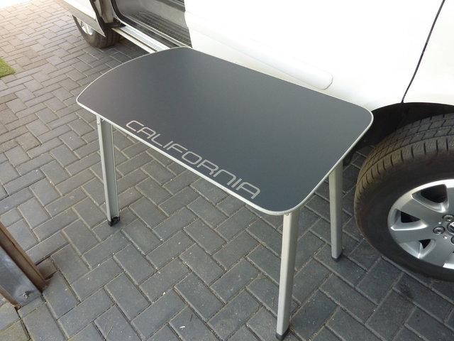

Mein Tisch aus der Schiebetür war durch unachtsames Fahren von einem verrutschten Stapel Gehwegplatten auf der Oberfläche ziemlich zerkratzt und verbeult. Ich habe es einfach verspachtelt und geschliffen und darauf dann eine minimal genarbte graue Folie verklebt. Das Zuschneiden ist einfach, weil man nach dem verkleben der Folie das Messer hervorragend an der Alukante entlangführen kann um den Überstand zu entfernen. Bin mit dem Ergebnis recht zufrieden:
Eine sehr schöne Idee um die Tischplatte auf zu arbeiten.
Hast Du den California Schriftzug nachträglich aufgeklebt und was hast Du denn für eine Folie genommen? Also Hersteller und Serie?
Überlege das jetzt auch so zu machen.
Ich hatte mir diese Seitenstreifen bestellt:
Neben Seiten- und Heckstreifen war da auch der einzelne Schriftzug dabei, weiss nicht wo der eigentlich hin soll, bei mir ist er auf dem Tisch gelandet.
Statt "CALIFORNIA" kann man auch einen Wunschtext bestellen!
Die Folie für die Tischplatte:
