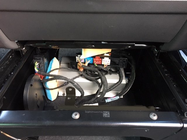

Verbaut werden soll das alles in den beiden Vordersitzsockeln:
Die zweite Bordbatterie soll mit einer Wibutec-Konsole unter dem Beifahrersitz montiert werden. Davor sitzt der Ladebooster.
Dafür müssen Relaissockel und Steuergerät umgesetzt werden.
Heute habe ich mal "Tetris" gespielt und mir angeschaut, wie das aussehen könnte:
Für Relais und Steuergeräte werde ich neue Halter bauen müssen. Die originalen fliegen raus.
(Die Schwämme dienen nur als temporäre Festhaltungen).
So eng ist es gar nicht. Da werde ich für den BlueBatterie auch noch ein Plätzchen finden.

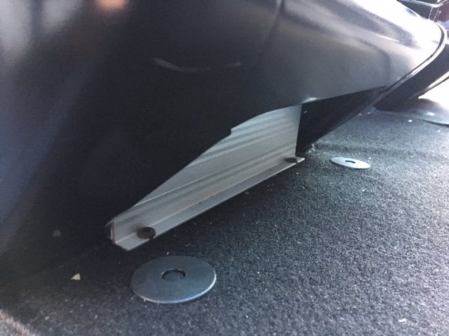

Der Ladebooster schaut unten minimal aus der Konsole raus:
Aus normalen Blickwinkeln ist das aber nicht zu sehen.

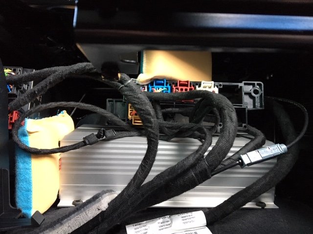

Ich habe die kontaktbeschränkte Osterzeit genutzt, um an dieser Baustelle weiter zu machen. Als erstes habe ich noch mal Tetris in der Beifahrerkonsole gespielt. Durch eine „optimierte“ Anordnung des Steuergeräts und der Steckverbinder ist es mir doch noch gelungen, neben der zweiten Bordbatterie und dem Ladebooster den kleinen Wechselrichter unterzubringen:
Ist teilweise noch provisorisch und die Verkabelung fehlt noch, aber es passt.
In der Fahrerkonsole bleibt damit Platz für den Solarregler und das Ctek Ladegerät.
Hier auch noch provisorisch reingelegt:
Jetzt geht es also ans Strippenziehen.
