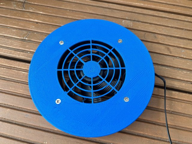

ich denke, solange VW den Bus baut (und mein Drucker funktioniert) werde ich meine Teile weiter für Euch fertigen als Hobby im Kleingewerbe.
Im Winter kann ich nur mit Mühe drucken, daher bitte ich im  worst case um 2-3 paar Tage Geduld.

Vielen Dank auch nochmal an @Benno_R für das schnelle und unkomplizierte Mailen der Datei. Habe den Druck und den Einbau am Wochenende fertig gemacht und es läuft einwandfrei.

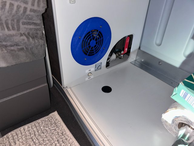

Mir gefällt aber Bennos Idee eines beleuchteten Schalters, nur passt der nicht mehr mit in das Serviceloch.
Jetzt überlege ich ihn separat in der Seitenwand zu platzieren und ich frage mich wie ich das Aludibond perforieren könnte...? Funktioniert das sauber mit nem 19er Flachfräsbohrer, oder Fortnerbohrer?

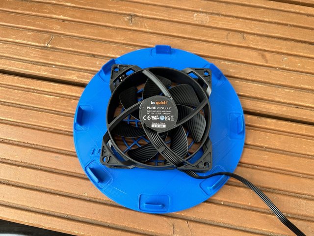

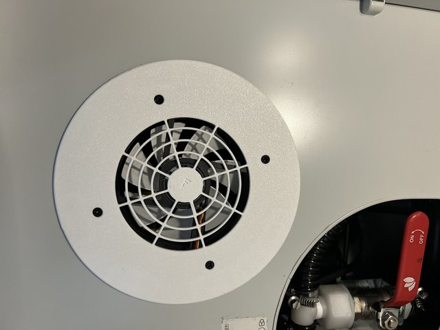

die Deckschicht von Dibond ist sehr dünn.... Ich würde den Schalter mit LED nehmen, 12mm Loch, sehr flach. Aufputz. Oder falls Du noch das orig. Loch hast, 90 er Lüfter wie mein Kit, Orig. Blinddeckel auffräsen oder Drucken (Datensatz gibts bei mir per email für Selberbauer). Beim 90 er Lüfter passt der LED-Schalter noch darüber.. Ein 90 er Bequietreicht von der Luftmenge her locker, sogar reduziert wüde es es reichen.. oder ein noch langsamer drehender Silent Fan.
90 er + 12mm LED-Schalter in orig Loch

Aber vielleicht nehme ich doch den originalen Servicedeckel un baue mir den 92er BeQuiet rein. Nochmal ne Frage dazu: 92mm bezieht sich das auf die Schraubpunkte der 4 Ecken? Hatte irgendwo was gelesen dass 92mm nicht dem Abmessungen entsprechen. Geht nur darum welches Abdeckgitter ich dazu bestellen muss.

Mit Bennos Lüfter (der letzten Sommer und ich denke auch noch aktuell verbaut wird, gerne korrigieren) habe ich als beim Schlaf sehr empfindliche Person keine Wahrnehmung vom Lüfter, wenn ich nicht vor der offenen Schranktüre knie - was dann für den Schlaf schon für sich kontraproduktiv wäre 😉. Falls ich unten schlafe, schlafe ich allerdings auch mit dem Kopf nach hinten (lange Beine...). Sollte aber so oder so nach meinem Empfinden kein Problem sein. Auch die Umwälz-Power ist sehr ordentlich und wie ich denke mehr als ausreichend! Nur so als Einschätzung, ob ein 120er nötig wäre.

92 bzw 90 ist ISO Maß des Quadrats
Lochkreis ist anders, siehe Bequiet Seite
und ja der BQ ist 1 mm anders in real ist egal
also 90 er Gitter und gut

ps bin ja auch mit 120 er und Kaufgitter gestartet aber das passt nicht ins Loch... und im T6 wollte ich originalen Optikanspruch, ist eben kein T3 😅
