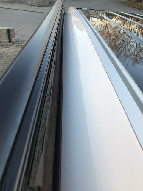

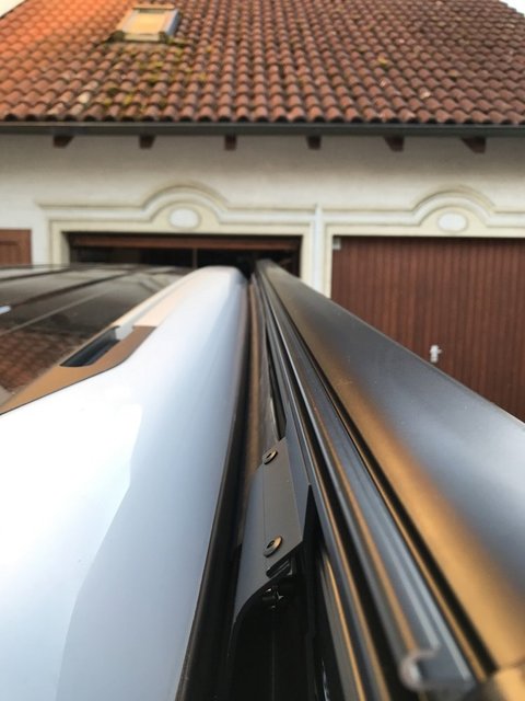

Ich musste an der Bohrung ca. 2-3mm ausfeilen, dann hat es gepasst.
Die Regendichtung passt fast über die gesamte Länge, hinten bleibt ein Stück über aber das müsste bei der orignal Markise gleich sein.
Die Halterungen haben mich auch gestört, hab sie erst mal schwarz lackiert, wenn die Farbe nicht halten sollte, werde ich sie irgendwann mal eloxieren lassen.

Hat sich die Abdichtung im Alltag bewährt, oder dichtet sie nicht richtig ab?
Wie verhält es sich mit der Fahrzeughöhe? An anderer Stelle wird berichtet hinten ist die Oberkante der Markise ca 4cm höher als die Dachoberkante.
Auf der Rückseite ist eine Rille, da kann man die Dichtung reindrücken, dann ist alles dicht, nur hinten bleibt ein Stück offen da dort das Dach abfällt, das ist aber auch bei der originalen der Fall.
Ist doch normal, das Dach fällt hinten ab.
Okay, danke für die Infos.
Ich muss allerdings sagen, dass die originale Markise nicht so wuchtig am Fahrzeug aussieht wie die Fiamma, und wohl auch niedriger Aufbaut.
Die sind doch nahezu baugleich.
Und sie ist nicht höher als das Fahrzeug (siehe Beitrag 9)
Auf den Bilder ist kein original California Hochdach zu sehen,sondern es ist ein Reimo oder so. Dies baut höher als das originale Dach.Daher schließt es dort bündig mit der Markise ab. Aber du hast diese doch selber montiert, von daher müsstest du es ja auch deinem Cali selber sehen können?
@Wurstblinker
Also mein Cali ist mit Fiamma f45s höher geworden. Siehe Beitrag 2 u. 4
