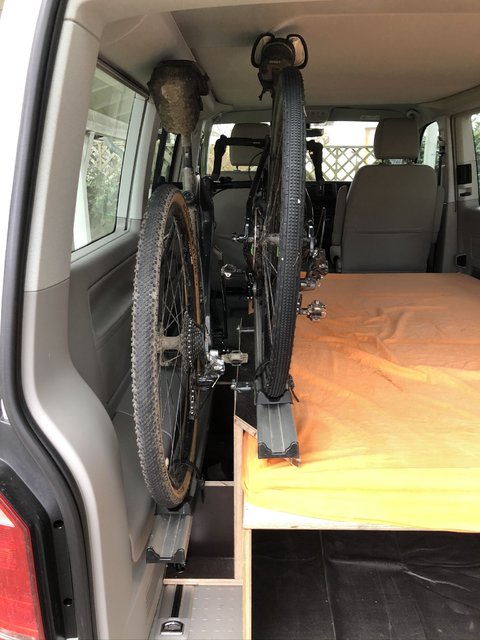

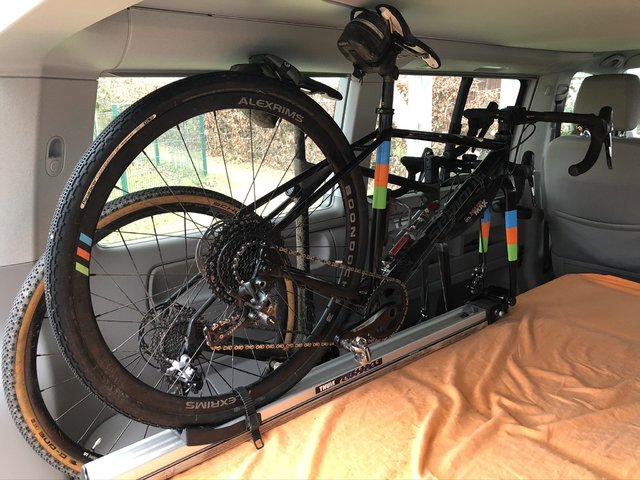

Siebengebirgsjogger Geschrieben 14. Februar 2020 Teilen Geschrieben 14. Februar 2020 Hallo zusammen, bin seit kurzem stolzer Besitzer eines Beach mit 2er Sitzbank. Auch wir sind meistens zu zweit unterwegs und auch mir war es wichtig, dass wir die Räder innen parken können. Habe mir eine klappbare Vorrichtung gebaut, mit der wir bei flacher Sitzbank beide Räder innen befestigen können und im Notfall auch noch unten schlafen können. Ist nicht perfekt und auch etwas fummelig, habe aber bisher keine bessere Idee gehabt. Ist bisher noch nicht wirklich in der Praxis getestet, wird aber bald passieren. Mal gespannt, wie oft ich die dreckigen Räder nach der Tor wieder montiere. Wahrscheinlich werde ich sie dann meistens einfach übereinander auf die ordentlich abgedeckte Rückbank legen wie früher im Kombi. You do not have the required permissions to view the image content in this post. 3 Zitieren Link zu diesem Kommentar

Mini1970 Geschrieben 14. Februar 2020 Autor Teilen Geschrieben 14. Februar 2020 (bearbeitet) Sehr coole Idee @siebengebirgsjogger!!! Bin gespannt was der Praxistest bringt, wie breit ist die Zweierbank zum Liegen? Kann man die in Österreich auch einzeln konfigurieren oder muss man die vom Sekundärmarkt kaufen? Danke Bearbeitet 14. Februar 2020 von Mini1970 Zitieren Link zu diesem Kommentar
Siebengebirgsjogger Geschrieben 16. Februar 2020 Teilen Geschrieben 16. Februar 2020 You do not have the required permissions to view the quote content in this post. Hallo Mini1970, In Deutschland kann man den California Beach wahlweise mit 2er oder 3er Sitzbank konfigurieren. Ich vermute, dass das in Österreich genau so ist. Die 2er Sitzbank hat eine Breite von 116 cm. Dann hat man zwischen Bank Aussenwand noch ca. 34 cm Platz. Zitieren Link zu diesem Kommentar
