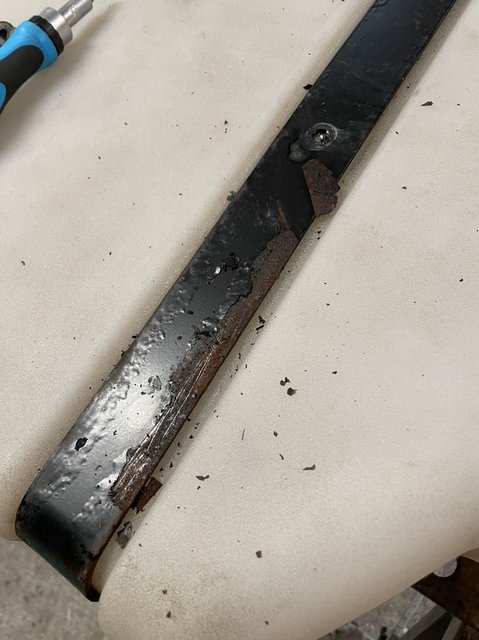

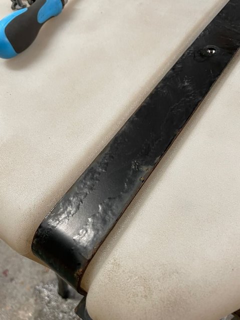

Hi Ernesto,
hier eine Anregung welche Komponenten ich verbaut habe. Gleiche bzw. ähnliche Komponenten kommen auch wieder in den neuen.
- Tankheizung Ultra Heat TH130. Größe des Heizpads ist 30,5 x 30,5 cm und passt genau zwicschen die beiden Halter des Abwassertanks
Die Leistungsaufnahme der Heizmatte ist mit 55 Watt angegeben und hat ein interne Termostatsteuerung, welche bei ca. 18°C Padtemperatur wieder abschaltet.
Dies fand ich etwas zu ungenau, auch fehlt die Info, welche Temperatur der Tank tatsächlich hat, somit habe ich noch eine zusätliche Thermostatsteuerung mit Temperaturmessstelle am Tank verbaut.
Vorteil: es kann ein bestimmter Heizungbereich eingestellt werden kann, z.B. Heizen zwischen -3° und +8°C und und weiß welche Temperatur der Tank im Bereich des Ablassventils hat.
Dämmung erfolgte mittels Armaflex 19 mm Dicke und Armaflex im Außenbereich sehr empfindlich ist soll die Dämmung mit einem Schutzanstrich versehen werden. Hier habe ich auch den empfohlen Schutzanstrich Armafinish 99 verwendet.. Falls jemand eine andere Idee/lösung hat nur her damit.
Den Tank habe ich natürlich rundherum gedämmt und somit kommt der Tank natürlich um mindestens 40 mm tiefer, an der Reinigungsöffnungnoch mal 10mm mehr. Dies sollte für eine evtuelle Nachrüstung bedacht werden. Dementsprechend müssen auch die 4 originalen Befestigungsschrauben länger sein und Abstandshülsen noch eingebracht werden.
Zusätzlich ist noch ein Unterfahrschutz aus 4 mm Aluminium für den Abwasser- und Kraftstofftank verbaut worden.

Danke für diese Bilder und die Beschreibung. Auf dem zweiten Bild sieht man schön das Problem des Tanks. Diese Vertiefung (hier Erhöhung da der Tank umgedreht liegt) vor dem Auslauf ist extrem gefriergefährdet und dasselbe beim Übergang zum Auslauf. Deshalb kann man nicht einfach den Auslauf offen lassen und einen Kesseldrunter stellen. Sonst müsste der GC nach links und hinten tiefer zu stehen kommen. Andernfalls friert da die ganze Auslaufumgebung sehr schnell zu und dann geht natürlich nichts mehr.
Den Gedanken bzw. die Vermutung hatte ich auch schon, dass die Vertiefung im Bereich des Abflusses ein neuralgischer Punkt sein wird. Jedoch verhindert die Tankbefestigung ein anderes Klebepad. Den sobald die Heizleistung in die Tankbefestigung geht, heizt man die Halterung anstatt den Tank und deren Inhalt.
