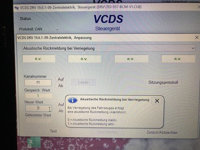

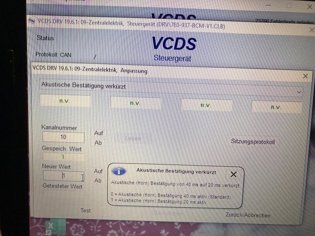

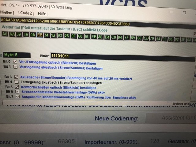

Jetzt funktioniert es.
Hab alles nochmal auf Werkseinstellung gesetzt und dann neu codiert (Bit7 darf nicht aktiviert werden).
Und jeder der meint das ist eine Lärmbelästigung, erst mal ausprobieren!
Mit 40ms ist das ein sehr sehr dezentes kurzes Piepen, wirklich sehr leise.
Mit 20ms ist das kaum warnehmbar, man muss da schon am Fahrzeug stehen um etwas zu hören, aber das reicht mir.
