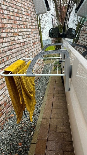

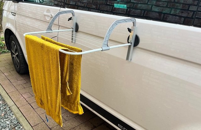

Ich habe ein wenig gebastelt ... der erste Test lief gut 🙂
Den Trockner gibt es für < 10 Euro von Vileda oder aus China. Im Test hängen 2 tropfnasse Handtücher mit über 2 Kg Gewicht dran - da wackelt nichts.
Die Magnete halten 55 kg (88 mm Durchmesser), ca 20 EUR. Die Halter des Trockers passen in ein Alu-Vierkantrohr 30 x 20 x 2.  Im Vierkantrohr steckt eine Sechskant-Gewindemuffe, in die von einer Seite der Magnet (hat einen Gewindebolzen M8) und von der anderen Seite eine Schraube eingeschraubt sind.
Wir wollen keine Wäsche waschen, sondern es geht nur darum nach dem Duschen oder Abtrocknen die Handtücher aufzuhängen.  Das Gestell hält in dieser Form bombenfest, und man kann es z.B. auch witterungsgeschützt unter die Markise hängen. Der kleine Puffer am unteren Ende des U-Profils ist wichtig, da sonst Hebelkräfte auftreten, die die Haftung der Magnete beinträchtigen. Da -Überraschung!- das Karosserieseitenblech überall leicht rund ist, werde ich die Halterung für diese Puffer unten noch um einen cm verlängern, dann kann man den Trockner in jeder Höhe an der Karosserie platzieren. Die Stellschrauben oben sind für die Trockner-Funktion entbehrlich, haben aber den Vorteil, dass man die Halterungen am Trocknergestell fixieren kann, das erleichtern das anbringen und abnehmen - es fällt nix runter.
Zum Transport kann man das ganze auseinandernehmen und die Haltearme des Trockners flach anklappen. Das passt dann schon irgendwo.
