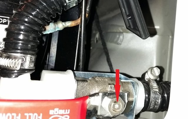

wenn ich das richtig deute, meinst du den Ablaufschlauch vor dem Hinterrad. Das ist also der Grauwassertank und damit der Hahn unter der Kühlbox, vom Küchenschrank her erreichbar.
Sieh zunächst einmal nach, ob der Hahn wirklich im Winkel von 90° steht. Dabei kommt es vor allem auf die Abflachungen auf der Achse an. Manchmal stimmt der Anschlag nicht. Einen solchen Hahn kannst du in jedem Baumarkt kaufen. Es ist aber sehr fummelig, den zu wechseln.
Ein weiterer Grund könnte sein, dass der Tank randvoll ist. Dann läuft Wasser über und kommt auch dort heraus.
Der Hahn auf dem Bild ist natürlich offen.

Der Hahn steht 1a auf 90grad, auch die Abflachung!
Leider tröpfelt Grauwasser immer wieder aus dem Abwasserschlauch am Hinterrad - egal, ob der Hahn auf "on" oder "Off" steht ;-(

Zu dem eventuell undichtem Kugelhahn habe ich ja schon geschrieben, dass das ein handelsüblicher 0815-Hahn ist. Ist aber schwer zu wechseln da nicht so gut zugänglich.
Zu dem schlechten Ablaufen vermute ich, dass sich irgendwelche Rückstände am Tankboden abgesetzt haben und den Ablauf verschließen. Ich hatte das mit Kaffeegrund, den ich in den Ausguss gekippt hatte. Den Tank zu reinigen ist nicht so einfach. Im Küchenschrank hast du einen Revisionsdeckel aber wenn das Wasser nicht abläuft, kann man schlecht spülen. Von unten über den Schlauch zu drücken bringt nichts, da der Überlauf durch ein T-Stück verbunden und immer offen ist. Ich habe einen weiteren Hahn in den Schlauch zum Überlauf eingebaut und unter dem Auto einen Gardena-Anschluss an den Schlauch montiert. Damit kann ich jetzt mit dem Gartenschlauch rückwärts spülen.
