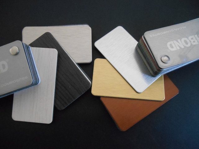

Frage ... sind die Türen aus selbigem Material (Dibond) wie z.B. die Einleger im Schrank? Falls ja, so hätte ich ggf. eine Quelle für selbiges. Allerdings ist das Rohformat von so einer Tafel leider mit 1.500 x 3.050 mm recht groß. Da müssten sich also ggf. mehrere "Geschädigte" oder "Wechselwillige" zusammen tun. Ob das relativ einfach austauschbar ist, müsste man natürlich auch zunächst noch genauer anschauen.
Nein, ist kein Dibond. Zwischen den Alu-Schichten ist eine Alu-Wabenstruktur, kein Kunststoff.
Das dürfte dann Alucore sein, kommt aus selbigem Hause. Habe davon kein Muster zur Hand und Bilder aus dem Netz darf ich hier nicht posten ... frag mal Tante Google mit Bildersuche ... dann findest Du da was dazu.
