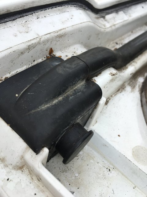

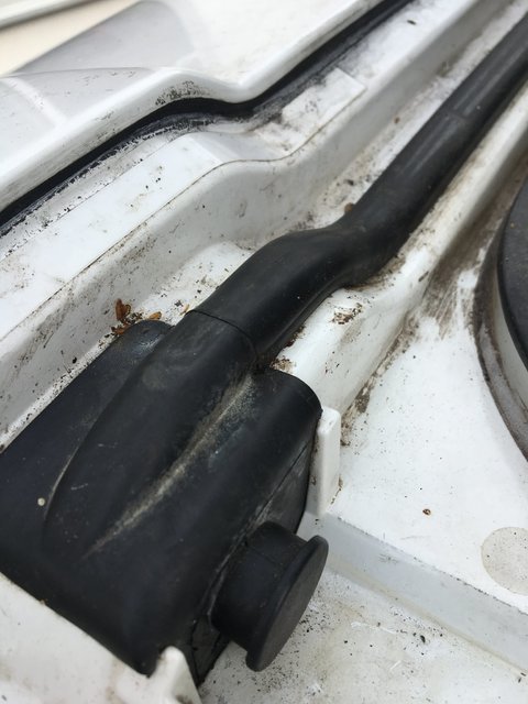

Hallo Erik,
kannst du mal bitte ein Foto vom Zustand des "schwarzen Gummibolzens" machen? Dieses Teil nimmt beim elektrohydraulischen Dach die Hydraulikschläuche und die Elektroleitungen zu den Druckzylindern auf; beim manuellem Dach muss dieser Gummipöpel komplett geschlossen sein! Das eigentliche Wasserablaufloch sitzt dadrunter und ist nur etwa 2-3mm groß. Es hat auf jeden Fall kein Ventil oder sowas; das Wasser muss dort frei ablaufen können.
Am besten nimmt man wirklich einen Strohhalm und eine 0,5er Mineralwasserflasche; kräftigen Schluck nehmen und das Wasser durch den Strohhalm blasen. Wenn das nicht geht, das Wasser versuchen reinzublasen und wieder rauszusaugen. Könnte eklig sein, man muss es ja aber nicht runterschlucken...

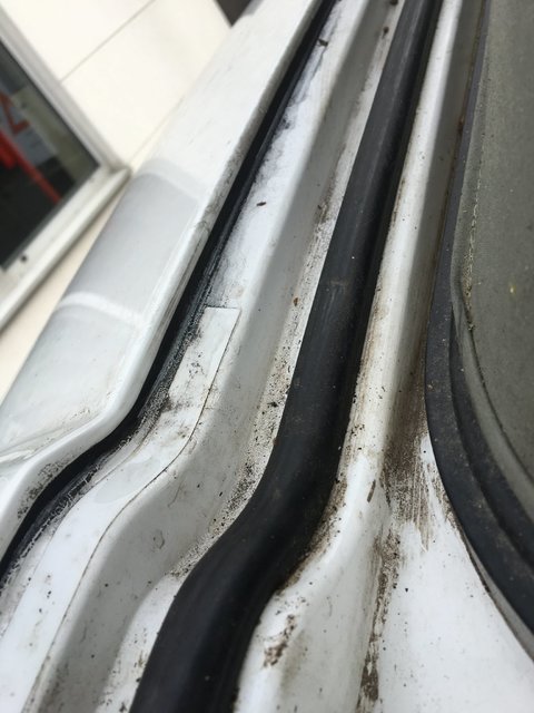

Hallo alle! Die Ursache ist wahrscheinlich das die Verklebung des Spoilers sich auf der Rückseite (zur Zeltwand hin, 2.Foto) gelöst hat und das Wasser dort seinen Weg ins Wageninnere gefunden hat. Heute wurde der Schaden bei VW aufgenommen (fotografisch dokumentiert ). Jetzt warte ich auf die Kostenübernahme und einen Termin.

Hi Schneewitchen,
Wasser hatbeinen spitzen Kopf und gena dort kommt ja auch genug Wasser vom Aufstelldach an.
Aber mal unter uns, ein wenig putzen hättest du das da oben schon, sieht ja gruselig aus. 😉
VG Regencamper
