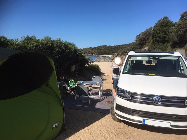

Hallo Zusammen,
die Solartasche war nun 2 Monate fast täglich im Einsatz und hat uns den kompletten Zeitraum ausreichend versorgt.
Verbraucher sind eine 40L Engel Kühlbox, Wasserversorgung, diverse Ladegeräte für Handy, Kamera etc. und zum Ende hin auch Abends / Nachts / Morgens die Standheizung.
I.d.R wurden am Tag 500 - 600ws produziert.
Anscheinend ist die mobile Lösung noch nicht so verbreitet  - überall wurde ich auf die Tasche angesprochen.
Ich bin durchaus zufrieden mit dieser Lösung und froh die Fixmontage auf dem Dach gechancelt zu haben.
Ich werde bei dieser Tasche bleiben und einen Anschluss in der Außensteckdose verbauen.
Robert

Ich habe noch auf dem Dach Magneten mit M6 Gewinde angebracht. Da kann man das Panel dann mit Sterngriffmuttern durch die Ösen fest machen. Dann braucht man sich bei einem ganz freien Platz wie auf deinen zwei unteren Bildern nicht um das Nachführen kümmern.

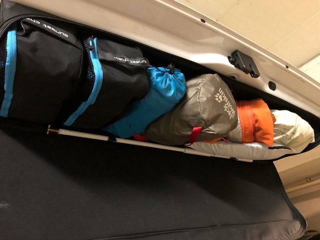

danke für den Erfahrungsbericht. Ich hatte auch überlegt, die Tasche als Ergänzung zum Dachmodul anzuschaffen. Ich war aber wegen der negativen Erfahrungen mit fest montierten Modulen aus dem Hause Wattstunde etwas verunsichert. Passt die Tasche eigentlich in das Stuhlfach in der Heckklappe?
Zum zweiten Bild: Da habt ihr euch ja einen top Stellplatz auf dem Chez Antoine ausgesucht! Der 1A nebenan ist auch gut 😉
Die Welt ist klein :happy:
Stuhltasche habe ich noch nicht probiert  - die ist leider voll  - ich denke aber das sollte passen, wenn nicht gerade dieser Krüppel von VW Klappstuhl drin ist.
Ich hatte einen doppelten Boden im Kofferraum, da hat die Tasche längst genau reingepasst ( MFB und Sitzbank max. hinten).
