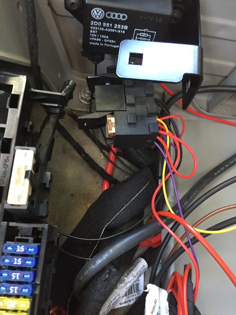

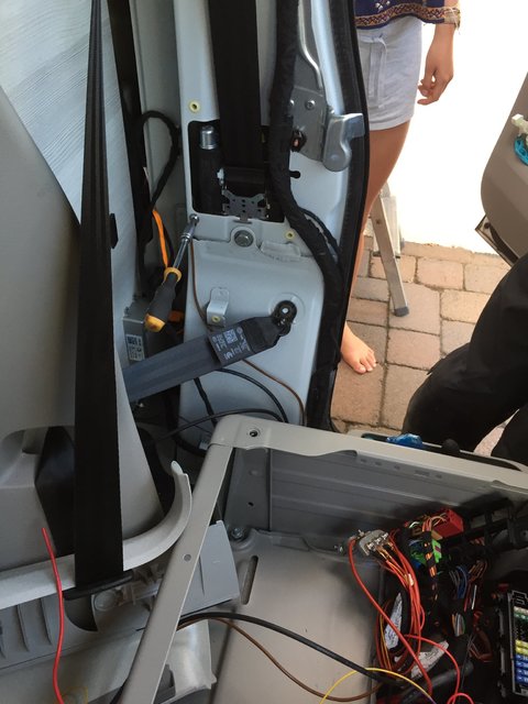

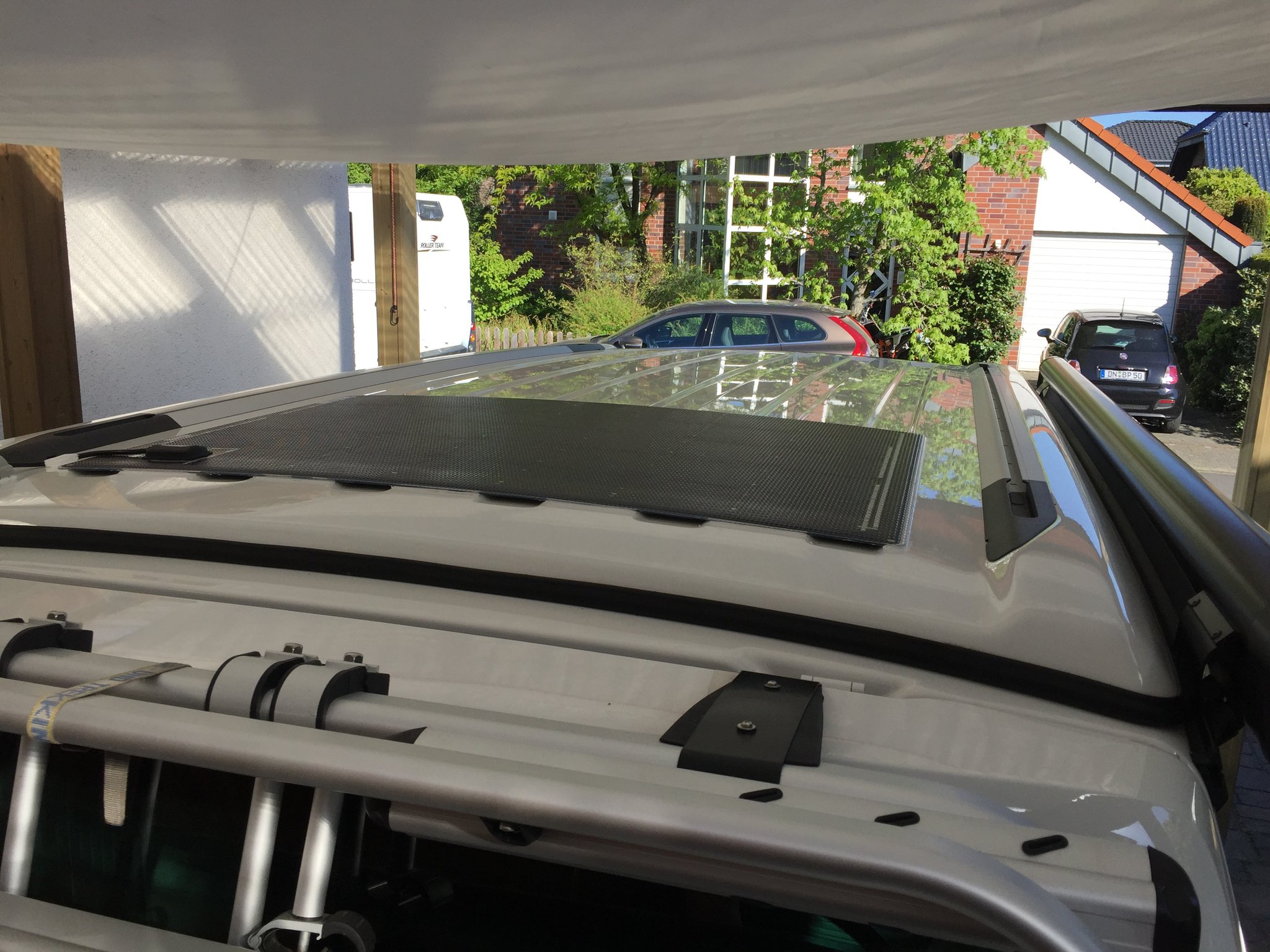

Hallo Zusammen!
Ja ich schreibe ja eher selten hier im Forum, lese immer sehr viel mit und habe versucht auch immer mal wieder das ein oder andere hier beizutragen.
Jetzt ist es aber an der Zeit mal DANKE zu sagen. Allen die in irgend einer Weise im Solar-cali Bau ausprobiert, gespielt und experimentiert haben.
Seit nun 2 Wochen habe ich mein Solaramodul M 110wp( das 2 Jahre bei mir rumgeschlummert hat) auf meinem Bus. Ja ich habe geklebt und gebohrt.
Doch ehrlich ohne eure Mithilfe hier im Board hätte ich das nicht geschafft. Der Durchbruch für mich war, das Tom das ,VWCAMPER CU Solarcontrolmodul im Chop angeboten hat. Damit hat alles ganz einfach geklappt. Ich habe mit einem Freund, der "elktro" kann ca 8 Stunden im, am und auf dem Bus rumgewerkelt.
Toms Anleitung war da eine große Hilfe.
Nun kann ich melden: alles klappt und funktioiert. Nach 4 Tagen ohne Strom, hatte ich immer noch 80% Bateriestatus ,ohne Ausrichtung und laufender Kühlbox.
Vielleicht macht mein Beitrag hier denen Mut, die wie ich, bisher nicht die Traue hatten. Anbei mal ein paar Bilder!
IMG_6213.thumb.JPG.e4ba45350e703974d0737a3e6849718e.JPGIMG_6211.thumb.JPG.36af87b849a4fe7052200e7162fca3e2.JPGIMG_6217.thumb.JPG.5e40df3e5f9438732ad99bd4631ac3f5.JPG
