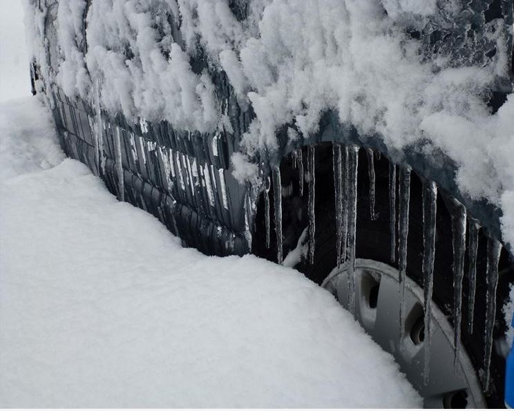

Konrad´s legendäre Eiszapfen an der Dachkante:
Das Schmelzwasser floss durch alle Ritzen, um dann fieserweise auch gleich wieder zu gfrieren.
Da war aber bei einigen nicht nur die Heckklappe zugefroren:
