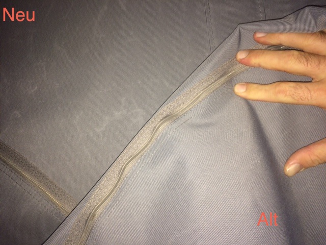

Chribee Geschrieben 17. November 2017 Autor Teilen Geschrieben 17. November 2017 Hallo, You do not have the required permissions to view the image content in this post. ich bin noch eine Rückmeldung schuldigt. Gestern habe ich meinen Bus von der Werksatt abgeholt, da ich ihn nach den 6 Wochen Werkstattaufenthalt nun doch mal wieder brauchte. Die Annahme erfolgte wieder unter Vorbehalt. Das Ergebnis ist leider ernüchternd. Nach diversen Einbauversuchen neu bestellter Dachstoffe (ich glaube 3 Stück) werfen alle irgendwelche Falten. Ebenfalls weisen alle aktuellen Stoffe ein ziemlich fleckiges Erscheinungsbild auf. Die Stoffe entsprechen dem Generationsstand "01S". Obwohl zufällig einige Herren von der QS aus Hannover in der Werkstatt waren, konnte keine Erklärung abgegeben werden. Es gibt wohl bereits mehrere Beanstandungen. Alle Neufahrzeuge des Modelljahr 18 werden wohl mit den Stoffen ausgeliefert. Neben dem "Negativen" ist mir aber auch etwas Positivs aufgefallen. Die Reißverschlüsse wellen nicht nicht mehr so stark. Wesentlich leichter ist die Führung aber auch nicht. Die Flecken sind ehrlich gesagt eine Zumutung, die Bilder sehen durch das Blitzlicht nochmal extremer aus. Keine Ahnung was VW da wieder geritten hat. Ein entsprechendes Schreiben an VW ist bereits verschickt. Den alten Stoff habe ich noch, der Gummikeder ist aber an einer Stelle gerissen. Ich vermute, dass der Stoff irgendwie stärker imprägniert ist und noch abstaubt. Ich habe heute eine Stelle auf der Innenseite mal mit einer weichen Bürste behandelt, die Flecken wurden weniger. Ggf. klärt sich das Problem bei der Nutzung und bei Regen. Leider ist für uns die Saison jetzt vorbei. Wäre gut, wenn sich Jemand meldet, der die gleichen Probleme hat! Hat Jemand eine Ahnung wer die Stoffe produziert? Ggf. können die mir an meinen Alten Stoff einen neuen Keder drannähen. Grüße Chribee Zitieren Link zu diesem Kommentar
Hyperion Geschrieben 17. November 2017 Teilen Geschrieben 17. November 2017 Das sieht ja aus, wie der Stoff eingepudert wurde, oder Feuchtigkeitsflecken? Falsch gelagert? Ich denke, die Flecken entstanden erst nach dem Nähen des Balgs und der Stoff hat sich, aus welchem Grund auch, verzogen. War wohl im Trockner, nachdem er feucht wurde..... Verzogene Grüsse Nicole Zitieren Link zu diesem Kommentar
Gast toppits Geschrieben 18. November 2017 Teilen Geschrieben 18. November 2017 Sieht doch sexy aus. Used Look wie eine Barbour Jacke. Zitieren Link zu diesem Kommentar
Gast Geschrieben 18. November 2017 Teilen Geschrieben 18. November 2017 Stimmt, wird bald mit Aufpreis bestellbar sein. Zitieren Link zu diesem Kommentar
Gast Geschrieben 18. November 2017 Teilen Geschrieben 18. November 2017 Stimmt, wird bald mit Aufpreis bestellbar sein. Wer noch etwas drauf legt bekommt es vorgerissen, wie bei der aktuellen Jeansmode. Wird auf jeden Fall ein Hingucker Zitieren Link zu diesem Kommentar
Chribee Geschrieben 18. November 2017 Autor Teilen Geschrieben 18. November 2017 ... na ich werde das weiter verfolgen und VW auch per Brief darüber informieren. Ich habe allerdings keine große Hoffnung. Es ist mal wieder Stand der Serie. Zitieren Link zu diesem Kommentar

Chribee Geschrieben 19. November 2017 Autor Teilen Geschrieben 19. November 2017 Hallo, @life_is_a_beach: Also das Auto war in einem Kompetenzzentrum in HH (Bornkampsweg). Die machen auch die Korrosion am Dachspoiler. Es ist eigentlich ein guter Laden und da stehen etliche Busse. Es ist zudem nicht der erste Zeltstoff, den die eingebaut haben. Der neue Stoff soll sich wohl wirklich sehr sperren. Die Werkstatt kann da jetzt auch nichts für, ist aber in der Hinsicht meine erste Ansprechpartner. Die Ansprechpartner waren i.O., auch wenn sie einem erstmal das Teil kommentarlos hinstellen. So nach dem Motto: erst wenn er es sieht, legen wir noch mal Hand an. @toppits: Ich hoffe Du hast recht. Ich habe nach etlichen Vorfällen zum "Kaputtreparieren" aber keine Lust und keine Kraft mehr alles auszusitzen. Wenn sich was am Stoff durch Sonne und Regen verändern sollte, wäre das doch gleich zu Beginn eine Info wert. Hier wird wieder am Kunden getestet. Es war auch nicht nur ein Stoff, der so aussah, sondern alle 4 die bestellt wurden. Mich ärgert einfach die optische Erscheinung, das sieht einfach billig aus und ist eine Zumutung für die Werkstätten und uns Kunden. Das Dach geht perfekt auf und zu und ist gerade, daran liegt es nicht. Chribee Zitieren Link zu diesem Kommentar
