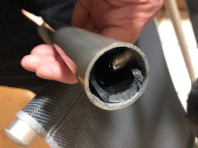

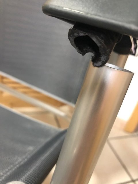

bei meinen Klappstühlen sind auf beiden Seiten die Plastikhalterungen, die die Armlehne halten, aus den vorderen Rohren gebrochen, genau dort, wo die Poppnieten sitzen.

Nee, bist nicht alleine, bei mir kam es an Ostern bei einem Stuhl an genau der gleichen beschriebenen Stelle zum Bruch.
Es saß noch nicht einmal der Schwerste drauf...

Wir waren am letzten Urlaubstag auch betroffen. Laut Herrn Haug Firma Bel-Sol / Camping Schuh betrifft das falsche schwarze Kunststoffteil nur eine kleine Serie. Nach einem kurzen Telefonat wurden anstandslos gleich alle 2 Stühle per DPD Versand / Abholung ausgetauscht. Bei den neuen Stühlen sitzt das Kunstoffteil stramm ohne zu klappern.
Rootmiller
Original Ausführung
Fehlerhafte Ausführung

Letzte Woche im südlichsten Zipfel von Sardinien gab auch mein Stuhl den Geist auf :-(
Die ganze Belastung hängt im Plastik am gequetschen Loch von der Niete, so muss es ja früher oder später brechen.
Das Plastikteil müsste passgenau fix klemmen und die Belastung verteilt aufnehmen damit die Niete ihr Dasein eigentlich nur noch als Design fristet.

Beim noch ganzen Stuhl kann ich das Plastikteil im Alurohr leicht um einige 10tel Millimeter Bewegen, das bedeutet, dass es im Rohr völlig frei schwimmt und die ganze Belastung auf dem Loch mit der Niete liegt, was wiederum ganz klar ein konstruktiver Pfusch ist oder eine minderwertige Lieferung vom Dritthersteller welche die QS ungehindert unterlaufen hat. Wenn hier die Serviceverantwortlichen nicht die Eier und Kompetenzen dazu haben dem Kunden zu sagen, sorry ist unser Fehler, geht klar auf Garantie, dann kann beim Verkauf der höhere Preis wohl auch nicht mehr länger mit mehr Service und Qualität gerechtfertigt werden.

Heute hat es mich auch erwischt. Was bei meinem alten Cali 10 Jahte gehalten hat, ging bei meinem neuen nach dem ca. 10 Gebrauch kaputt. Beide Platikteile sind abgebrochen und ich bim mit meinem 7 Monate alten Sohn am Boden gelegen. Zum Glück ist ihm nichts passiert. Ich habe vom Abstützen eine Verstauchung davongetragen. Beim Stuhl von meiner Frau (55 kg) ist ebenfalls 1 Plastikteil gebrochen. Also am Gewicht kann es nicht liegen, oder sind die Stühle nur bis 40 kg zugelassen ;-)
