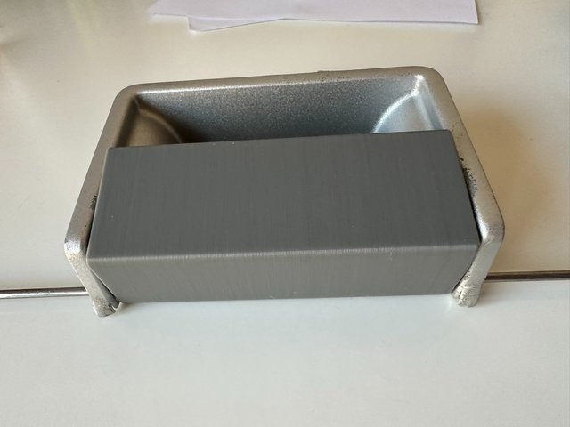

Pilsnerb Geschrieben 5. Juni 2016 Online Teilen Geschrieben 5. Juni 2016 Hallo Cali-Gemeinde, ich habe heute zur Urlaubsvorbereitung alle Funktionen des Cali getestet. Beim Check der Rückbank (2er Rückbank - Comfortline) hat es plötzlich "knack" gemacht und der Seilzug, der die Lehne freigibt ist aus dem Griff rausgebrochen (Siehe Bild). Der Seilzug ist noch komplett und ist auch in gutem Zustand, nur das Plastikteil am Griff ist ausgebrochen. Ich habe versucht ihn wieder einzuhängen, klappt auch, aber der Nippel rutscht sofort wieder raus (logisch eigentlich). Nun Meine Fragen dazu: 1. Gibt es dieses Teil einzeln zu kaufen? 2. Wenn ja, kann mir jemand die Teilnummer nennen? 3. Wenn nein, was benötige ich, um das Ding wieder gangbar zu machen? 4. Hatte jemand schon dasselbe Problem und hat sich eine alternative zum Plastikgriff gebastelt? 5. Eine andere Idee wäre, kann man die Mechanik umbauen, auf die neuere Entriegelung mit der Schlaufe? Hier mal einen Überblick, wie die Mechanik aussieht nach Demontage der Verkleidung, für die, die es noch nicht gesehen haben. Ganz ehrlich, dies ist wieder ein wahrlich trauriges Kapitel der Konstruktion dieses genialen Autos. Weshalb wird die Kraft so vieler Hebel und Gelenke mit einem Plastikgriff gesteuert, der zwangsläufig irgendwann nachgeben muß. Jedenfalls bedanke ich mich schon mal im Voraus über Eure Rückmeldung. Grüße aus Karlsruhe Pilsnerb Zitieren Link zu diesem Kommentar

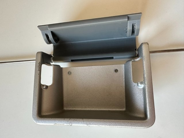

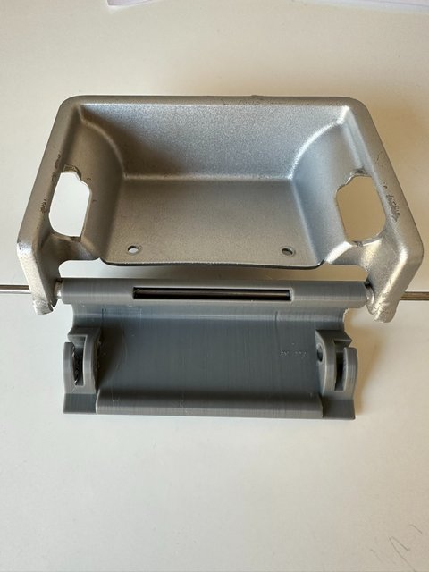

Pilsnerb Geschrieben 11. Juni 2016 Online Autor Teilen Geschrieben 11. Juni 2016 Hallo Leute, Hier ein kleines Update meines Problemes. habe gestern Abend mit meinem über eine Stunde Kataloge gewälzt und im Internet gestöbert. Die Sitzverstellung gibt es definitiv nicht mehr zu kaufen. Ich weiß nicht, ob ich den Händler hier nennen darf. Wenn nicht liebe Mods, löscht einfach raus. Autohaus Finger in Karlsruhe-Neureut Kein California Spezialist, aber sehr hilfsbereit und motiviert. Welcher Händler nimmt sich die Zeit für seinen Kunden, und sitzt 1h zusammen da, und sucht nach einer Lösung meines Problems. OK, letztendlich muß ich selber basteln, aber wir hatten zusammen gute Ideen. Ich fühle mich dort sehr gut aufgehoben mit meinem Dicken. Also ist Basteln angesagt. Ich habe mich dazu entschlossen, die original Bowdenzüge zu entfernen und mit einem Drahtseil, eine entsprechende Schlaufe zu konstruieren. Sieht nicht perfekt aus, aber es funktioniert. Da es schwierig ist zu erklären, hier Bilder, die es wohl am besten erklären: You do not have the required permissions to view the image content in this post. Ich freue mich, einem T5.1 Besitzer mit der alten "Klappen"-Sitzverstellung mit meiner Lösung zu helfen, denn dieses Plastikteil wird früher oder Später nachgeben. Grüße Pilsnerb 1 Zitieren Link zu diesem Kommentar

globerocker Geschrieben 14. Juni 2016 Teilen Geschrieben 14. Juni 2016 Na das ist ja mal genial einfach gelöst! Super! Vielen Dank! Ich habe das Problem, daß es bei mir im ungeklappten Zustand immer wieder den linken Bowdenzug aushängt. Den dann wieder rein zu fummeln ist sehr nervig. Und obwohl ich noch einen Ersatzgriff habe, werde ich den Umbau nach Deinem Muster wohl mal angehen... Nochmals Dankeschön! 1 Zitieren Link zu diesem Kommentar
Tomsen Geschrieben 14. Juni 2016 Teilen Geschrieben 14. Juni 2016 Hallo zusammen, das Problem ist jasolide, einfach und günstig gelöst :-) ... . Bi Bedarf gibt es auch noch einen anderen Ersatz für den nicht mehr lieferbare Kunstoffgriff bei den schweizer Kollegen ... dementsprechend "teuer", aber passt in den Thread. "Caligrip" von You do not have the required permissions to view the link content in this post. Zu finden unter Shop für VW-Produkte -> ganz unten Beste Güsse Tom Zitieren Link zu diesem Kommentar
