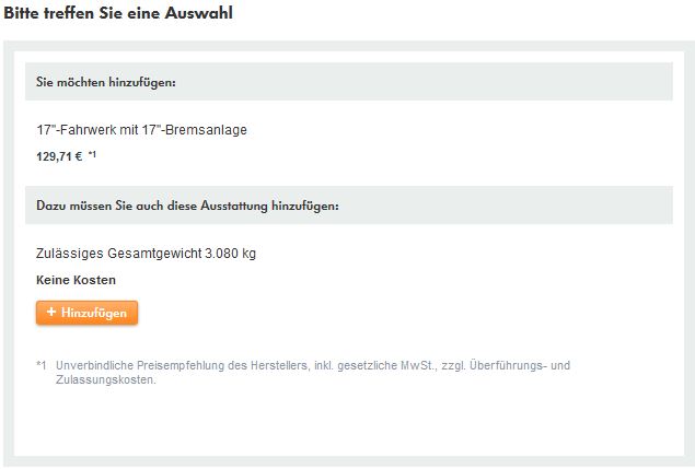

bei mir (Coast, 110kw, 2WD, Handschalter) stehen im COC 3000kg zulässige Gesamtmasse. Habe aber auch das 16"-Fahrwerk.
Auflastung auf 3080kg ist beim 17"-Fahrwerk standardmäßig dabei. Siehe Auszug aus dem Konfigurator:
Grüße das Weezel

wie oben schon richtg bemerkt, ursächlich für die 3080 ZGG ist das 17"-Fahrwerk.
Gruß T2-Fahrer
