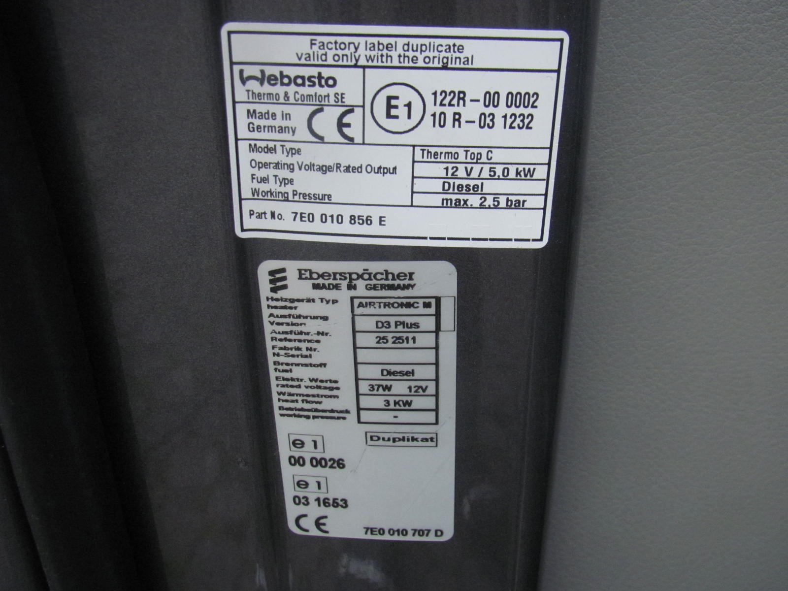

Ich glaube nicht das VW zwei verschieden Heizungen verbaut hat. Zudem kann man und muss man auf dem Typenschild B-SĂ€ule ja sehen was exakt verbaut ist!
Die Auskunft fehlt uns noch.
Hier ein Bild vom Typenschild der Webasto Air Top 3500 ST.
Knud
perfekt Danke...

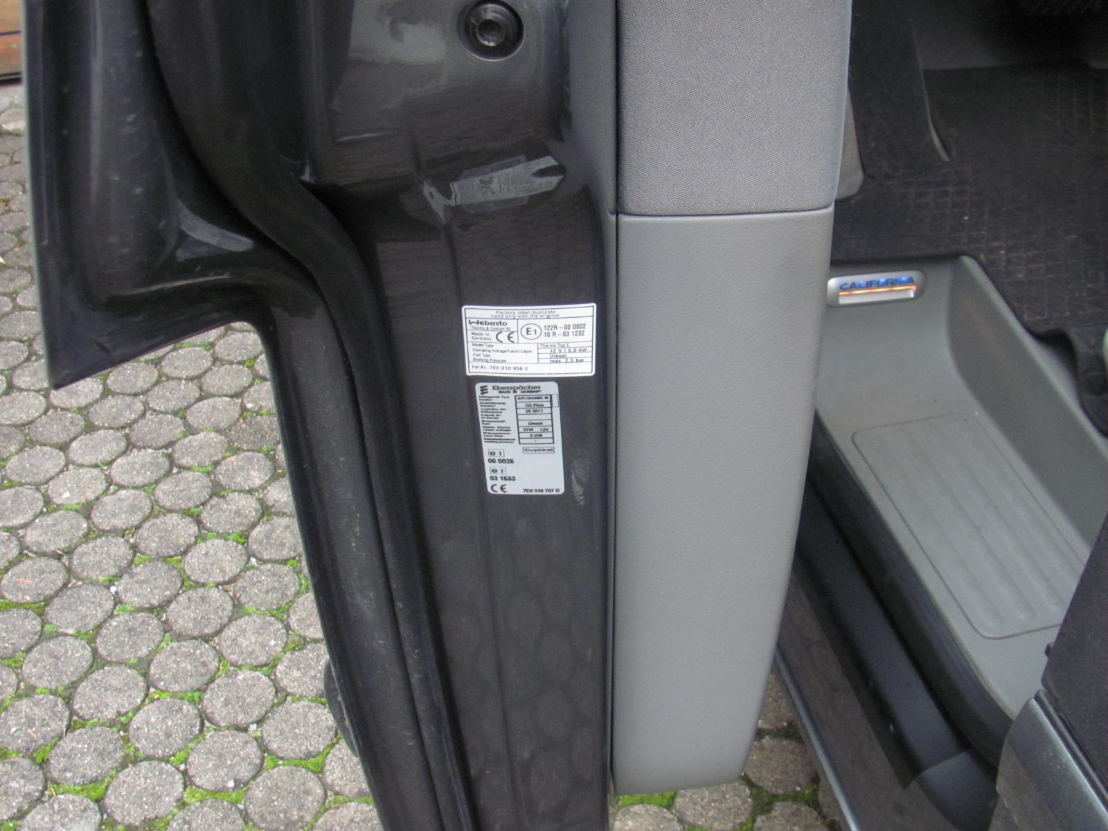

Hallo Knud,
vielen Dank fĂŒr die AufklĂ€rung. Allerdings habe ich bei uns (Erstbesitzer, somit hat niemand Aufkleber abgeknibbelt), an der B-SĂ€ule diesen Aufkleber finden können.
Die B-SĂ€ule ist doch die hinter der Fahrer/BeifahrertĂŒre?
Kannst Du bitte kurz beschreiben, wo sich der Sticker genau befinden sollte?
Vielen Dank im Voraus von Rainer & Patty (auch mit FrescogrĂŒnem unterwegs)
diese Duplikate der Typschilder (die originalen sind auf dem HeizgerĂ€t selbst) wurden irgendwann mal nicht mehr auf die B-SĂ€ule sondern auf den TĂŒrkorpus der FahrertĂŒre geklebt, also mal TĂŒre öffnen und unterhalb des Schlosses nachsehen.
Fehlende Duplikate können bei VW fĂŒr ca. 1,00 Euro nachbestellt werden.
