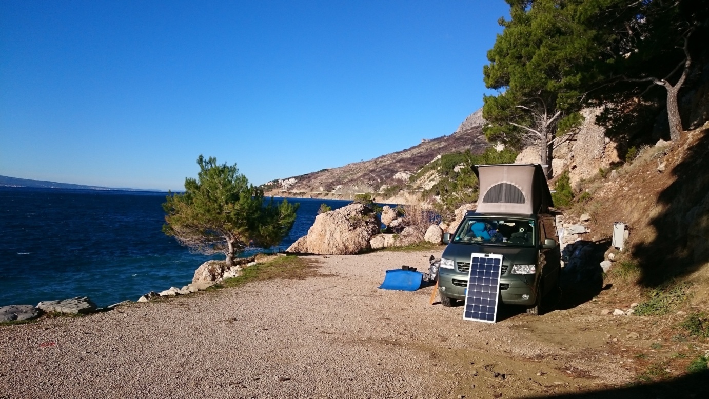

Mag ja sein das die Module von Büttner besser sind, der Preis ist aber auch wesentlich höher.
Außerdem ist man ja MOBIL und kann die Module entsprechend des Sonnenstandes ausrichten.
Habe an diesem WE mal kurz ausprobiert und hatte recht guten Ertrag.
Mit meiner 70 Watt Anlage auf dem Dach waren es so ca. 0,7A mit angeschlossener Mobil Anlage ging der Ertrag gut ausgerichtet auf Zeitweise über 5A.

So jetzt hab ich's auch bestellt beim WohnkabinenShop. Werde den Regler dann mittels CTEK-Secker an die Batterie anschließen, da hängt bei mir eh das Gegenstück dran. So hab die Alternative entweder Ladegerät oder Solarmodul.
