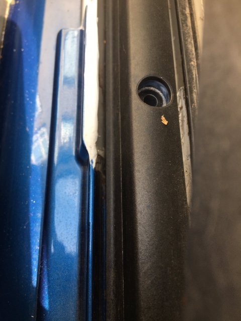

bei mir wurde zwar kein Spoiler getauscht. Aber einer der Freundlichen hat einen Teil der Kederschiene demontiert, um ein Klappern zu beseitigen.
Das Klappern war immer noch da und nass wurde es danach auch. Genau an der o.g. Stelle, nur auf der Beifahrerseite. Ursache: der Stoß der Kederschienen war nicht korrekt abgedichtet. Das Gleiche könnte passieren wenn nach dem Spoilertausch nicht korrekt gearbeitet wurde. Das Auto steht im Moment zur Nachbesserung bei einem anderen Kompetenzzentrum.
Bilder im Anhang. Das letze Bild zeigt die Stelle mit gelöstem Balg. Hier muss die Dichtmasse komplett sein, auch Innen. Normalerweise wird Innen auch beim Abdichten abgeklebt.

ich habe mir die Bilder mit der Undichtigkeit gesehen - bei uns zeigt sich lieder seit kurzem (diesem Jahr) ein identisches Bild was den Wassereinbruch angeht.
Wir sind selbst noch in der Warteschleife bei VWN, wir versuchen zur Sekunde noch selbst, die Fehlerursache einzugrenzen.
Persönlich habe ich den Verdacht, dass möglicherweise die (auch gezeigte) Stossstelle nicht mehr ganz dicht ist.
Als Option an dieser Stelle  (leider) kommt auch der Scharniergrundträger (im Bild Nr. 3 und Nr. 6)  an dieser Stelle als Undichtigkeit in Betracht, d.h. es könnte Feuchtigkeit auch über die nicht mehr ganz dichte Aufschraubung möglich sein.
(Testweise hatte ich 1-2 Schrauben gelöst (z.B. die Nr. 2) , die waren etwas rostig - was mich stutzig macht.)
(das beigefügte Bild stammt aus erWin, Karosserie- und Montagearbeiten California).
Kann jemand Erfahrungen zu Undichtigkeiten (und deren Lösung) weitere in diesem Bereich?
Wie wurde bei Dir, Chribee das Problem konkret gelöst?
Würde ich mich einen Beitarg freuen.
Uli

Hallo Chribee,
danke für die Rückmeldung.
Mich würde interessieren, wie genau und von wo aus die Abdichtung durchgeführt wurde (und womit: ? Sika-Produkte oder Produkte von Dekalin).
Die Stelle - da meine ich ja die Stoßstelle am nach hinten zeigenden Ende der Dachverstärkung (also in Höhe der B-Säule auf der Beifahrerseite) -  ist von oben ja praktisch nicht so richtig zum Dichten zugänglich - es sei denn, man baut den Lagerbock für das hydraulisch betätigte Dach aus.
Was das bedeutet - wenn man so vorgeht - wäre mir klar.
Vielleicht schreibst Du einfach mal, gern mit Bild.
Ein weiterer Punkt: eine Abdichtung könnte zur Not vielleicht auch von Innern heraus erfolgen, bedeutet: die Verkleidung müßte ab.
Ich bin auf Deine Antwort gespannt -vielen Dank vorab.
Uli
ein (eigenes) Bild "Ende der Dachverstärkung" ist beigefügt
Hallo Uli,
Bei mir wurde nur der Stoß mit dem Dichtmittel  nochmals nachgearbeitet. Dazu haben die m.E.  auch nur den Balg des Aufstelldaches ein Stück herausgenommen. Die Undichtigkeit war im innenliegenden Stoß, das sieht man ja auch auf den Bilden weiter oben. Wenn es dann regnet kommt immer etwas Wasser in die Kederschiene und sucht sich seinen Weg.  Direkt von Außen war alles Dicht.  Du kannst mal testweise mit Butyldichtstoff den Bereich abdichten. Das Material kann man sehr gut und rückstandsfrei entfernen. Wichtig ist, dass man Wasser mit Spüli zum "Testen" verwendet. Sonst ist die Oberflächenspannung vom Wasser zu groß und es dauert zu lange bis es irgendwo durchläuft.
Welcher Werkstoff zum Dichten verwendet wurde weiß ich nicht. Im trockenen Zustand kommt es einem Silikon sehr nahe.  Es ist im Grunde das gleiche Mittel, das auch bei der Erstausrüstung verwendet wird. Einige Schraubverbindungen oben im Dach werden auch mit der Dichtmaße eingesetzt.  Wenn´s da undicht ist läuft es natürlich auch in den Holm und irgendwo hin.
Auch im Auslieferungszustand sehen die Abdichtungsbereiche teils sehr abenteuerlich aus. Daran muss man sich gewöhnen.
Viele Grüße
Chribee
