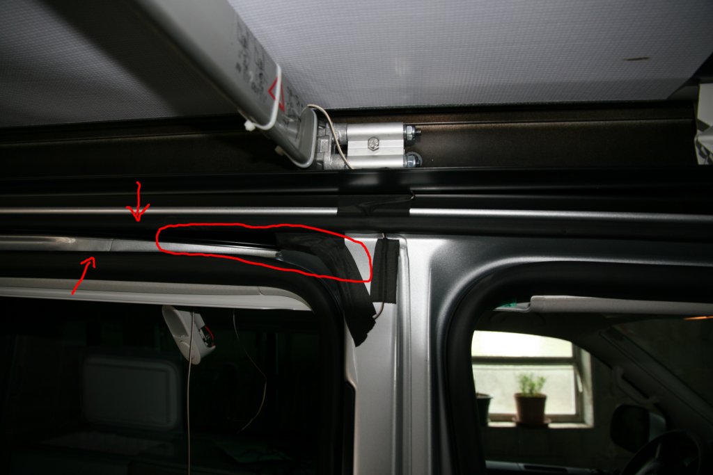

Hi,
wenn du die Schiebtür aufmachst hast du oben eine große Einbuchtung hin zur B-Säule, von dort kommt man direkt durch die Karosserie nach innen ohne bohren (weis das weil ich da mal ein Kabel durchgesteckt hab)
Kontrollier mal ob da vielleicht irgendwie Wasser druchgeronnen ist, Dichtung der Tür undicht oder so...
lg Martin
Dachabläufe dicht und übergelaufen?
Martin,
Hast du ein Foto, wo genau dieser Eintritt sich befindet? Sollte dieser nicht durch die Türdichtung verschlossen werden?
Alexander
wenn du die Schiebtür aufmachst hast du, wenn du davor stehts oben rechts eine große Bucht (links neben der B-Säule).
Bei el Schiebtüren sitzt dort meines Wissens der Antrieb...
lg Martin
Edit: Doch noch bild gefunden
die beiden Pfeile markieren jeweils die innere und äußer Dichtung
Bearbeitet von kersm
bild gefunden
