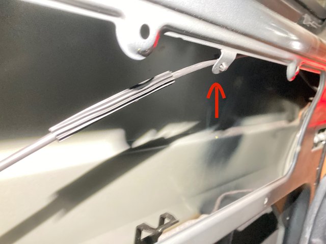

.... und wenn die Verkleidung runter ist, guckt bitte darauf, ob der Bowdenzug (Foto) richtig eingeclipst ist. Der kann ohne ende klappern und war bei mir nicht drin. Keine Ahnung wie das geht, ggf. wenn einige Spezialisten die Türe trotz Zuziehhilfe einfach zuschmeissen.  Ich habe das noch bisschen mit Klebeband gesichert, die Clip war aber dann auch so richtig fest.  Nehme eher an, dass VW selber im Rahmen einer älteren Garantiearbeit gelöst hat und nicht richtig befestigt hat.
