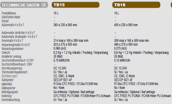

Habe mir gerade die Indel Boxen angesehen, hat es einen Grund warum nirgends Angaben über die erreichbaren Temperaturen des Kühlguts angegeben werden? Oder bin ich blind?
Die Waeco CD-F11 schafft tatsächlich ihre -18 Grad auch bei 30 Grad Aussentemperatur, Indel schweigt sich dazu aus...
Chris
Da war wohl nur der Verkäufer etwas nachlässig -

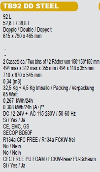

Ich habe beim Hersteller nachgesehen, auf der Homepage steht nichts und in der oder dem auch nicht. Es wird sogar etwas verwirrend weil:
Kühl/Gefrier Abteil: -
Während zum Beispiel bei der TB92 DD STEEL:
52,6 / 38,8L angegeben werden.
Da bin ich weniger :) verwirrt:
Die TB92 DD STEEL hat sowohl ein Kühl- als auch ein Gefrierabteil. Deshalb werden da die jeweiligen Inhalte angegeben.
Bei der TB18 gibts das nicht und unterschiedliche Inhalte können deshalb auch nicht angegeben werden.
